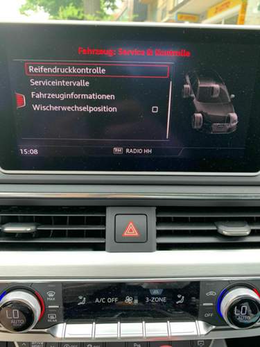

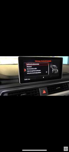

Moin, kann mir jemand sagen, wie wie ich bei meinem Audi den Ölstand ablesen kann?
Unter Service und Kontrolle, taucht der Unterpunkt Ölstand gar nicht auf.
Danke euch!
Interessant - Elektrofahrzeug?
Ölmessstab evtl vorhanden?
Was ist das für MJ und Motor?
Nein, ist ein Benziner, Audi A4 Quattro 2.0 TFSI, BJ 2017, ReImport aus Kanada.
Kein Ölmessstab, leider.
Seit dem B8 hat kein A4 mehr einen Ölmessstab ab Werk an Bord. Du kannst ihn dir aber zulegen.
