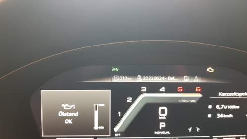

Ich hänge mich hier mal dran. V6 TDI, Ölmenge 6,1L, 0W20
Ich habe gerade ein wenig durch OBD11 gesurft und dabei ist mir ein Ölstand von 143% aufgefallen.
Das VC zeigt immer voll an, aber 143% ist übervoll.
Da das MSTG die letzten 8 Historienwerte speichert, konnte ich sehen, das nach Ölwechsel vor 8.000km 121% drin waren.
Ok durch Kurzstrecke gibt es Ölvermehrung, aber es war dann auch schon zuviel drin.
Meine Frage, muss man den Ölstand bzw. Ölstandsensor irgendwie reseten zum Ölwechsel...was ggf. die Werkstatt nicht tat, oder muss ich tatsächlich ablassen und die richtige Menge neu auffüllen?

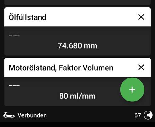

Ich antworte mir mal selbst. Es gibt noch 2 Messwerte, einmal Ölstand in mm und einmal der Faktor zur Umrechnung, woraus man das Ölvolumen in ml errechnen kann.

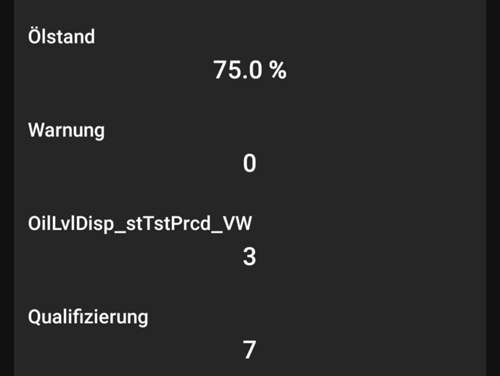

Die % Angabe erschließt sich mir nicht vollständig.
Aktuell habe ich 75%, bei 3/4 der Anzeige passt das.
0% scheint das Minimum und 100% das Maximum zu sein.
Ich hatte ca. 650ml zuviel drin, die % Angabe war bei 143%.
Screenshot-20240503-193403-obdeleven

Bezieht sich wohl auf die "Nachfüllmenge", also auf den Stand zwischen Min und Max auf dem virtuellen. Ölmessstab. 0% ist untere Markierung und 100 die obere.
Da du jetzt 3/4 hast , hast du 75%. Du hast 650 ml rausgelassen - also sind 650 ml =~68% ~ 65%, was auch der Nachfüllmenge Min-Max von einem Liter entspricht.
Bei einem Liter zu viel sind es wohl theoretisch 200% - wird ja eh nur grob gemessen.
Ja, so würde ich das auch verstehen. Danke für deine Bestätigung.
