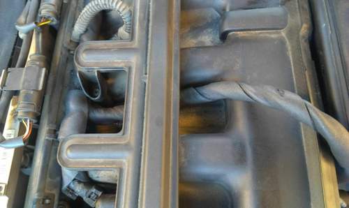

Ich habe das Membranventil der KGE, das den Unterdruck regelt, mit einem Schlauch umgangen ;-)
An der KGE ist seitlich ein Schlauchstutzen, der mit einem Gummi verschlossen ist.
Von da habe ich ein Schlauch hoch zum Ölgasverteiler der ASB gelegt und mit einem T-Stück angeschlossen, das erhöht stark den Unterdruck im Kurbelgehäuse, wenn der Motor im Schubbetrieb läuft, somit wird kein Öl mehr über die Kolbenringe verbraucht.

Ich habe ein Schlauch anstelle des Stopfen Nr6 angesteckt und der geht, wie oben im Bild zu sehen, auf die Leitung zum Ölgasverteiler der ASB.
Der Ölverbrauch beim M54B30 wird durch Ölabstreiferringe mit zu wenig Spannkraft verursacht. Dann wird das Öl über die Kolbenringe in den Brennraum gesaugt, das passiert hauptsächlich im Schubbetrieb, wenn der Verbrennungsdruck fehlt. Weil im Kurbelgehäuse fast kein Unterdruck herrscht, im Brennraum aber fast Vakuum, gibt es da ein großes Druckgefälle.

Und deine Variante schafft Abhilfe für den zu hohen Ölverbrauch?
Ja ich bin seit dem jetzt schon über 10tkm gefahren und mußte kein Öl nachfüllen ;-)
Allerdings hatte ich in der Zwischenzeit ein paar Probleme mit Falschluft. Es hat Luft an der VDD eingesaugt, da habe ich dann eine neue eingebaut, die Alte war 14 Jahre alt.
Ansonsten bin ich ziemlich zufrieden mit dem Umbau :-)

Im Prinzip habe ich nur das Membranventil gebrückt, so daß es nicht mehr regelt und der ganze Unterdruck der ASB wird auf das Kurbelgehäuse gelegt.
