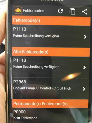

Hallo,hab auch das Problem den Ölstand abzulesen.Folge,war zu wenig Öl und er lief im stand bei warmem Motor unrund und ging an der Ampel aus.Hatte Fehler ausgelesen (dachte ja laut Ölstab ist genug Öl drinne) und Fehlercode P111B,MKL leuchtete auch mal.Habe Öl gewechselt und nach Ablassen waren ca. 1,5 Liter Altöl vorhanden.Öl (5w30 Spez.BMW longlife-04)neu ca. 4 Liter befühlt und er läuft wieder ohne Probleme.Hoffe er hat keinen Schaden abbekommen.Ölverbrauch ist recht hoch,werde es beobachten wieviel Öl/km.Er verliert kein Öl (Tropft nicht).

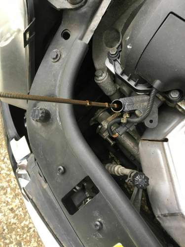

Ich habe den flexibel es Ölstab.

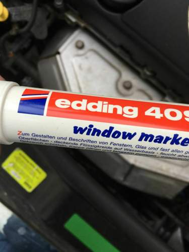

Ich benutze einen weißen Marker und streiche den Bereich damit ein. Dann kann man besser ablesen. Meine Bmw Werkstatt macht es so.
Hallo hgbendler,
welchen Ölstab hast du genau und wie funktioniert das mit dem weißen Marker?Hättest du ein Foto davon?
Ich hatte an meinem Ölstab,egal wie ich den halte oder säubere immer Ölfilm drauf,nicht mal trocken bei 1,5Liter Restöl.Hatte auch keine Warnung bei zu geringen Ölstand nur das er im warmen Zustand im stand unruhig lief und ausging.Dann noch Fehlercodes (kein Profigerät zum Auslesen) und MKL leuchtete mal sporadisch.

@hgbendler schrieb am 26. April 2019 um 17:29:26 Uhr:
Unser Mini ist Baujahr 2007. da gibts keine Messung elektrisch.
Anbei die Fotos
Danke für die Fotos.

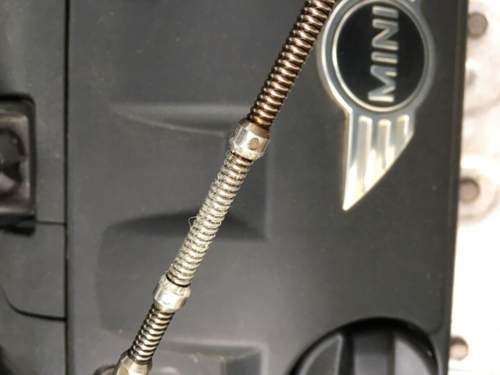

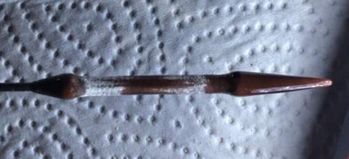

Ich rate meinen Ölstand auch meistens. Habs jetzt mal mit Kreide versucht. Was meint ihr, wo steht das Öl? Ich tippe unteres Viertel? Das ist der Bereich, in dem rundherum
Öl ist. Das in der Mitte sind eher Spuren vom rausziehen, oder?
