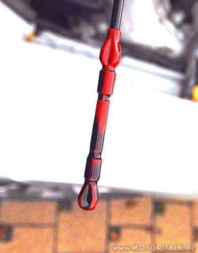

Die Frage ist schon bissl kleinkariert 😉, aber wie ist der Ölstand, wenn die Verlaufslinie nicht waagerecht, sondern diagonal ist? Wenn man voll macht, wie macht man es richtig? So dass der höchste Teil der Ölverlaufslinie, die Mitte oder der untere Teil bei max landet? Die digitale Anzeige zeigt mal ganz voll und mal 2Drittel oder 3Viertel. Zwischen höchsten und tiefsten Punkt liegen immerhin rund 1Drittel des Abstandes min<-->max
Der Messstab sitzt halt etwas schief im Motor.
Öl ist übrigens ein vollsynthetisches Aral 0W40, wo ich einen minimalsten Ölverbrauch feststelle (Foto). Beim BMW-Öl 5W30 hatte ich gar keinen Verbrauch. Wie kann man das deuten? Das Öl nimmt weniger Diesel auf (ich fahr straff Langstrecke), verbrennt schneller oder ...? Sicher spielt das gar keine Rolle, ist nur Neugier.
Ein paar 100ml Öl hab ich noch im Kanister und noch 10.000km bis zum Wechsel. Würdet ihr schon nachschütten?
Danke!

Mach den stab sauber und zwar richtig sauber dass er nur noch rot ist.
Und dann nochmal ablesen.
Wieviel km lässt du das öl drin?
Naja selbst wenn ich den Stab richtig richtig sauber mache, dann ändert das das Ergebnis nicht. Nur ihr hättet es auf dem Foto besser erkennen können, aber man sieht die schiefe Öllinie doch ganz gut, oder?

Zu viel Öl ist schädlicher, als niedriger Ölstand solange es über MIN ist.
Bei einer Überschreitung der Intervalle wird noch lange kein Ölabfall durch die Kanäle gedrückt.
Dafür gibt es den Ölfilter.
Wichtig ist der Ölverbrauch. Im Normalbetrieb ist der Ölverbrauch bei den BMW Diesel so gering, dass zwischen den Wechselterminen keines nachgefüllt werden muss.
Wenn dies doch notwendig wird ist etwas nicht in Ordnung oder die Belastung weit über Durchschnitt.
Wenn also bei normaler Fahrweise der Ölstand unter MIN geht --> ab in die Werkstatt und die Ursache finden/beheben lassen.

ich schütte in meinen 330D BJ 2008 genau 8 Liter Öl rein dann steht es am Peilstab auf max.
Theoretisch müsste ich bis zum nächsten Wechsel nicht nachsehen, da er so gut wie nichts verbraucht!
Und das bei einem 5W30 Öl , wo doch alle sagen das 0W40 ist das Beste!

Also solange er noch nicht in min. steht ist ja noch ok,und diese 100ml würde ich reinkippen dann brauchst du den Kanister nicht weiter mitschleppen,gewichtsersparnis 😁😁😁
Nagut vergiß das mit dem Gewicht 😁😁😁
Wenn du 50Tkm / Jahr machst, dann wechsel einfach nach Anzeige. Die Motoren sind nicht bekannt für Schäden durch Longlife Öl. Es ist nichts anderes vorgesehen. Nicht wie bei älteren VW und Audi welche lieber fix Intervall haben.
