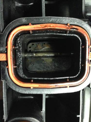

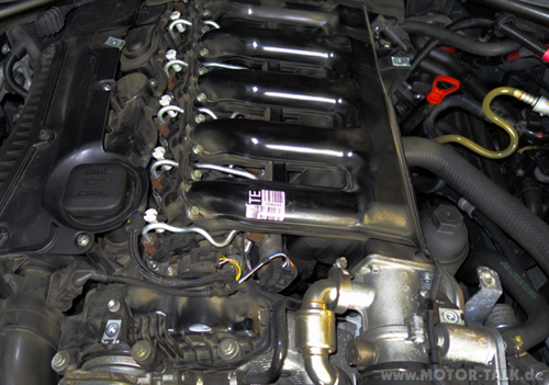

anbei sind ein paar Bilder, das erste mit dem Motor von vorne ist von November die anderen jetzt kurz nach dem Ölwechsel.
Was mir da auffällt am Ölfilterdeckel war kein Siff danach ja und jetzt 8 Tage nach Ölwechsel und abputzen sieht er sauber aus.
Im Dezember hatte ich ihn beim 🙂 , Tags zuvor war er auf der Hebbühne zum Reifenwechseln da fielen mir Öltropfen an der Ölwechselklappe auf. Der 🙂 meinte er hätte den Ölmesstab ersetzt und an der Röhre irgendwo eine Dichtung erneuert da wäre das Öl rausgekommen. Der Ölmesstab war tatsächlich ein anderer. Beim alten war von August bis November der Ölstand noch 3/4 (Prüfung mach ich immer ca. 5 Min nach dem ich den Wagen abstelle). Beim neuen Stab war das Ölstand dann auf Minimum! In einem Monat 😕
Jetzt beim Ölwechsel war die Ölwechselklappe zwar nicht entfettet aber für meine Begriffe O.K. auch auf dem Unterboden sah es nicht ölig aus, eher so grisseliger, schwarzer, relativ trockener Ölschmodder.
Auf dem Getriebe siehts dagegen leicht ölig aus. Könnte das vom undichten Ölmeßsstab gekommen sein?
Was meint ihr, die schonmal eine undichte ASB gewechselt haben?
Gruß Lupus66
Bild Nov. Siff auf 1. Drallklappe
Bild Dez. 1. Drallklappe
Motor von Rechts

Wechseln bringt gar nichts, nach ein paar Jahren wird die neue Ansaugbrücke wieder lecken.
Es gibt eine PUMA Massnahme, dabei wird der Filz Ölabscheider vom E39 eingebaut. Die Ansaugbrücke leckt sehr wahrscheinlich bei den Drallklappen. Diese sollte man ausbauen, gut reinigen und mit Silikon abdichten (wärmebeständiger Silikon). Die Dichtungen der Ansaugbrücke sollte man am besten gleich alle wechseln und das AGR Ventil und die Drosselklappe reinigen.
Am Besten du schaust hier mal rein.
http://www.motor-talk.de/.../...ke-undicht-oelabscheider-t4381335.html
Btw. wenn du nichts machst läuft der Siff ins Glühkerzensteuergerät und dieses geht dann irgendwann kaputt.
Glühkzerzen und Steuergerät würde ich auch gleich mitwechseln wenn die Ansaugbrücke schon ausgebaut ist.

Gestern habe ich mal eine DIY mit Bildern gesehen da ist mir aufgefallen die zwei versifften Anaschlüße sind gar nicht die erste oder 3-4 Drallklappe, da wäre ja die Stange der Stellmechanik davor. Der in der Mitte ist ein Anschluß des großen (ich glaube Unterdruck-)Schlauchs der vorne weiß ich nicht.
Man kommt so schlecht ran mit der Kamera mit dem Handy gehts ein wenig besser aber ich sehe nicht was ich knipse.

Drallklappen würde ich nicht ausbauen / stillegen. Sonst kann es zu Problemen mit der DPF Regeneration kommem. Ausbauen, reinigen und abdichten sollte reichen.
ohne mit Sicherheit sagen zu können, dass es die Ansaugbrücke ist - just my two cents:
Wenn die Ansaugbrücke schon >100.000km runter hat, kauf' dir eine neue und dichte die Drallklappeneinsätze zusätzlich umlaufend mit Weicon Black Seal ab. Also Einsatz ausbauen, Black Seal rundherum auftragen und wieder einbauen. BMW hat den K-Stand der Drallklappendichtungen geändert - diese sind nun nicht mehr orange sondern weiß (vielleicht bleiben die nun auch ohne zusätzliches Abdichten dicht).
Den Vliesabscheider würde ich (erst) dann einbauen, wenn die ASB undicht ist. Die zugehörige PUMA-Maßnahme gibt nämlich nicht vor, dass der Abscheider GRUNDSÄTZLICH von Zyklon auf Vlies umzurüsten ist, sondern nur, wenn der Kunde eine undichte ASB hat. Merke: Die ASB ist die Ursache, nicht der Abscheider! Wenn die ASB dicht ist, gibt es keinen Grund auf Vlies-Abscheier umzustellen.
Das Entfernen der Drallklappen halte ich für eine schlechte Idee, die Suchfunktion erklärt, warum.
Gruß, Rüdiger
