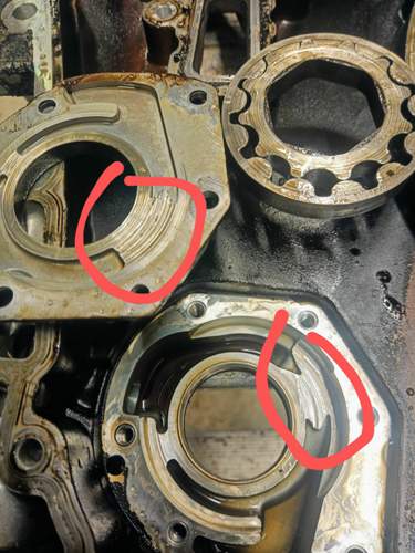

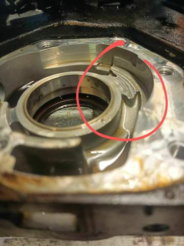

ich hab beim 1.2er nun den Stirndeckel runter und mir die Ölpumpe angeschaut. Wir hatten ja schon vermutet das die eine Macke hat (Steuerkettenwechsel ohne Ölwanne ab...)
Die eingekreiste Stelle ist etwas eingelaufen und sind auch Schleifspuren drin ich denke mal so 1-2 Zehntel tief.
Auch der kleine Deckel der Ölpumpe hat die Spuren.
Neuer Deckel oder geht der noch?

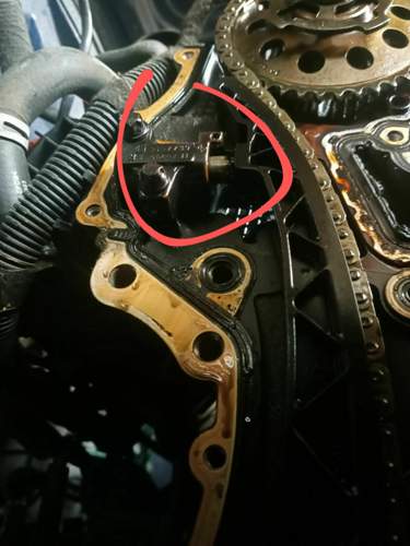

Noch eine Frage, die Kette scheint noch ganz gut zu sein. Der Spanner ist auch nicht weit draußen oder?
Kette und alles drumherum auch gleich neu machen?

@Haxley01
Ja leider einmal neues Steuerkettengehäuse inkl. neuer Ölpumpe.
Das Teil ist Schrott.
Der Öldruck geht verloren zur Seite und die Späne sind nicht gut im Ölkreislauf.
Und wenn schon alles raus ist, einmal Steuerkette, Spanner, Schienen und Zahnräder neu.
Dann hast du Ruhe für die nächsten 100.000 km.
Aber schön das du die Bilder einstellt.
Einmal endlich der Beweis, das die Ölwanne ab muss und nicht diesen ganzen YT Drecks und User auf MT, es geht auch ohne Demontage der Ölwanne.
Ich weiß, ärgerlich und deshalb nochmals eindringlich der Rat.
Ölwanne ab an alle die die Steuerkette erneuern möchten oder müssen.
Ihr spart euch kein Geld nur die Dichtung für die Ölwanne zu sparen.
Der Stindeckel ist der Wahnsinn, das die Ölpumpe noch gefördert hat, wenn auch zuwenig....
Steuerkettentausch ohne Demontage der Ölwanne, ist wie ein Zahnarzttermin mit geschlossenem Mund.....sinnlos!
