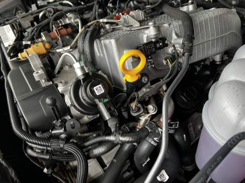

hat schon jemand beim B9 2.0 TDI einen normalen Ölmeßstab nachgerüstet? Beim B8 war das ja ohne Probleme machbar.
Ich gehe mal davon aus dass es nicht viel Unterschied machen wird ob 122, 150 oder 190 PS. Mich würds für den 190 PS Motor interessieren.

Auf meine Anfrage hin ergab die Recherche meines Audihändlers, dass im Passat das gleiche Ölrohr verbaut ist. Den dazu gehörigen Ölmessstab habe ich mir dann bestellt (TN: 04L115611K). Bei Max-Stand im MMI ist allerdings die obere Markierung am Ölmessstab nicht erreicht. Außerdem kann bei montiertem Ölmessstab die Motorabdeckung nicht mehr eingebaut werden, da der Ring am Ölmesstab viel größer ist als der an dem Stopfen.
Willst du damit sagen das der Stab ungenau gegenüber dem Mmi ist ?
Benutzt du ihn noch oder eher weniger also den Messstab
Ich wollte damit sagen, dass der Ölmessstab wohl nicht wirklich passt. Benutzt habe ich ihn dann auch nicht mehr.
Vielen Dank
Jap ich habe den gleichen Stab verbaut und der zeigt mir bei einer max. füllung eine min. Füllung an, was jetzt nicht schlecht ist wenn man es weiß. Ist ja nur als Orientierung gedacht. ich lass den stab auch nicht drin. der Stab müsste 3- 4 cm länger sein um richtig anzuzeigen

Werkstattölstab mit Skala verwenden T40178(B) gibts für 18€ bei Amazon. Verbleibt nicht im Fahrzeug. Für den Ölwechsel perfekt.

Greife das Thema nochmal auf und möchte die Frage gerne verallgemeinern.
Hat jemand beim B9 unabhängig von der Motorenwahl einen Peilstab erfolgreich
nachgerüstet, der auch etwas erkennen lässt?
Bitte keine Altersdiskussion etc., nur Fakten oder besser noch Teilenummern.
Ich selber fahre einen G-Tron, sollte aber identisch zum 2.0 TFSI sein…?
Danke und Grüße Ralf

Der hat ein Ölmessrohr aber kein Ölmessstab gibt es dafür eine Teilenummer?
Habe heute den Ölmessstab am 2.0 TDI nachgerüstet. Passt doch perfekt! Die Anzeige am Stab passt auch gut zur Anzeige im MMI.
Ölmessstab
Wie bist Du auf den für Deinen Motor passenden Ölmeßstab gekommen?
Über die Teilenummer des Ölmessrohrs. Dieses ist auch in anderen Modellen verbaut (A3), wo es noch einen Messstab gibt.
