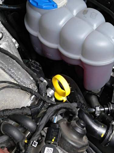

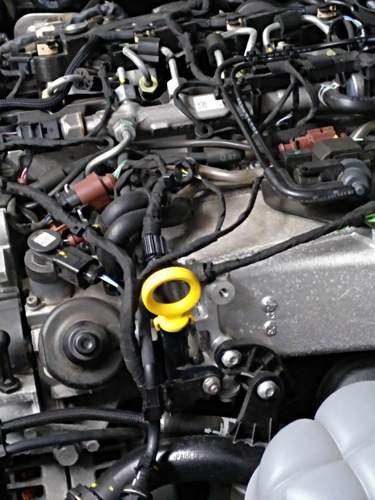

hat schon jemand beim B9 2.0 TDI einen normalen Ölmeßstab nachgerüstet? Beim B8 war das ja ohne Probleme machbar.
Ich gehe mal davon aus dass es nicht viel Unterschied machen wird ob 122, 150 oder 190 PS. Mich würds für den 190 PS Motor interessieren.

Auf meine Anfrage hin ergab die Recherche meines Audihändlers, dass im Passat das gleiche Ölrohr verbaut ist. Den dazu gehörigen Ölmessstab habe ich mir dann bestellt (TN: 04L115611K). Bei Max-Stand im MMI ist allerdings die obere Markierung am Ölmessstab nicht erreicht. Außerdem kann bei montiertem Ölmessstab die Motorabdeckung nicht mehr eingebaut werden, da der Ring am Ölmesstab viel größer ist als der an dem Stopfen.
beim B8 musste auch die Motorabdeckung angepasst werden...sollte ja nicht so das Problem sein...
Um zu prüfen, ob der Messstab die korrekte Länge hat, muss man wohl mit dem Werkstattmessstab nachprüfen und nicht mit der (ungenauen) MMI-anzeige...

Kannst du vielleicht ein Foto einstellen? Wäre es mit Nacharbeit deiner Meinung nach machbar?
LG
Von was genau soll ich ein Bild machen? Ich denke schon, dass sich mit einer rechteckigen Aussparung die Abdeckung wieder montieren lässt. Es schaut dann halt der Ring oben raus. Ich schau dann auch mal, wieviel Platz zwischen Motorabdeckung und der Motorhaube noch ist.
Passt der neue Meßstab mit Ring auch ordentlich ins vorhandene Rohr? Wackelt da was? Ist es sauber dicht?
Foto- vom Motor ohne Abdeckung mit eingestecktem neuen Meßstab.
Danke
Also der Ölmessstab passt genauso gut wie der Stopfen. Und die Motorhaube geht auch noch zu.
