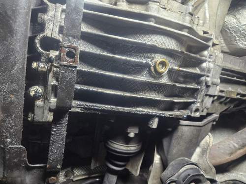

Hallo, mein 1.9 TDI (131 PS) hat ein Ölleck. Dass die Ablasschraube des Getriebes undicht ist, habe ich gemerkt und behoben, aber zusätzlich rinnt Öl an der Rückseite des Motors rechts (Beifahrerseite) hinter dem Turbolader herunter und sammelt sich unten am Getriebe. Weder von unten noch von oben sehe ich wo es herkommt.
Woher könnte das Öl kommen, was genau kann dahinten undicht sein?

Die "beliebteste" Stelle ist sicherlich der Ventildeckel. Tandempumpe wäre auch noch möglich.
Endoskopkamera! Damit habe ich mein Kühlwasserleck gefunden - wozu drei Werkstätten nicht imstande waren... 🙄
von oben saubermachen, nen bissel fahren und nochmal schauen wo es als erstes suppt.
wie gli schon meint, meist der ventildeckel wo die dichtung hart oder porös wird, wenn de pech hast ist der ventildeckel hin.
Der Ventildeckel ist noch verkraftbar, besser als z. B. der Wellendichtring der Kurbelwelle zum Getriebe.
Mit Talkum oder Mehl einpudern, dann findet man den "Rinnsal" sehr einfach.
