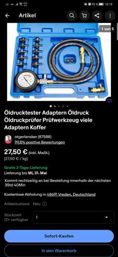

Öldruck gemessen?
Wie macht man das?
@Haltech81 schrieb am 29. Mai 2023 um 09:55:17 Uhr:
Öldruck gemessen?
Du kannst das nicht,aber die Werkstatt
Auch nicht mit einem öldruckmessgerät?
@Haltech81 schrieb am 29. Mai 2023 um 10:18:51 Uhr:
Öldruck Messzubehör
Damit kannst du es natürlich :-)
Wenn einer der Adapter bei dir in den Öldruckschalter past ;-)
