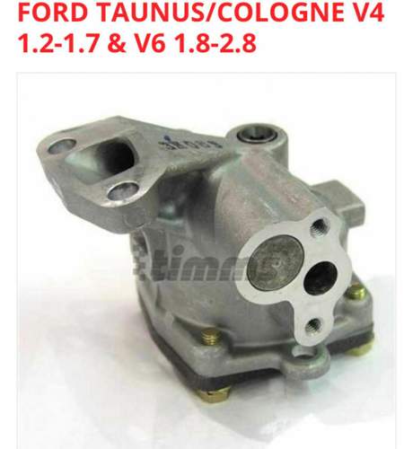

Ich werde an meinem BOA einen zusätzlichen Ölkühler montieren und wollte auch gleichzeitig die Ölpumpe tauschen gegen eine mit etwas mehr Druck.
Weiß hier irgend jemand, wo ich so eine Pumpe finden kann?

Weiß vielleicht jemand, ob im 24V , von der Bauart her, die gleiche Ölpumpe genommen wurde, wie beim 2,8i?
Wage ich zu bezweifeln , der 2,9er basiert zwar auf dem 2,8 , wurde aber an vielen Stellen anders konstruiert .
Zur Not versuche über Bilder beide zu vergleichen .

Ich glaube, es ist die gleiche.
.jpg
Hier ein Bild von der Pumpe für 2,8 .
Ford-capri-granada-v6-oelpumpe-fuer-koeln-v6-motoren
Ich weiß nicht, wie du das siehst, aber für mich sehen sie ziemlich identisch aus. Nur die Ansaugung ist etwas anders, aber das ist ein separates Teil, also irrelevant.
Oder?
.jpg
Ja , könnte passen , aber ohne Garantie .
Antrieb muss halt auch passen , sieht man so halt nicht .
Man sollte halt auch die Werte von der Pumpe wissen um zu vergleichen .
Klar, aber das läßt sich ja heraus finden.
