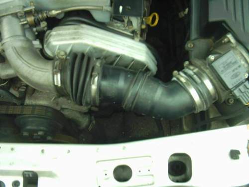

Mehr Luft reicht aber nicht , es muss die optimal abgestimmte Luftmenge sein , nur damit läuft der gut und die muss man erst rausfinden .
Ich hab ja auch den LMM was bearbeitet , auch da muss man höllisch aufpassen , der 1. Versuch ging in die Hose , war zu groß .
Ausserdem hatte ich ein selbstgebautes Powerrohr verbaut , erleichterte Riemenscheibe und keinen Viskolüfter mehr .
Bild #209672087
Der Viskolüfter war das erste, das weg gekommen ist.
Dein Powerrohr ist wirklich interessant, die Bögen habe ich doch schon mal irgendwo gesehen! Der Motor kommt, wenn er fertig ist, erstmal auf den Prüfstand, dann werden wir schon die richtige Luftmenge herausfinden! Das mit dem LMM weiß ich, den muss man aber nicht zwingend ändern, Einlass und Auslass sind da eher Engstellen.
