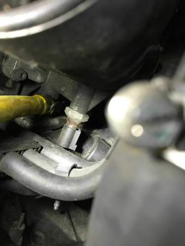

@Fangxian wo sitzt der Ölsensor? Vielleicht könnte ich den Tausch dann mit dem bevorstehenden Ölwechsel verbinden.

Also ich sprech jetzt mal beim 1.8 Benziner der öldruck Schalter war neben den ölfilter der kühlerbehälter muss runter kann man aber gut ertasten und es ist ein 24er maulschlüssel erforderlich ist von Vorteil wenn du den ölfilter abmachst kommst noch besser dran ist dann nicht so fummelig.
Bei mir hatte ich das prob das bei mir immer das Öl anging wenn ich Gas gegeben habe erst kurz dann häufiger und dann durchgehend was auch zur Folge hatte das ich extremen ölverlust hatte wegen dem klein sch.... Schalter xD da er undicht war
Zu deiner Frage mit der leuchte ja kann die pumpe sein oder wie bei mir der öldruckschalter. Mein Tipp Bau ihn vorher aus wenn du ein neuen kaufst da es 2 verschiedene gibt ein mit 1 Pin und ein mit 2 pins.

Und kauf dir kein billigschrott habe ein original Schalter von hella 10 Euro beim teilehändler hier im Ort bezahlt spar nicht wegen 2-3 Euronen 😉
Mein Schalter war im Inneren undicht so das er das Öl im Motorraum verteilt hat(das war vielleicht eine Sauerei xD)
Der Motor wird ganze Zeit geschmiert auch wenn der Schalter defekt ist. Der defekte Schalter erkennt halt nicht mehr ob richtig Druck aufgebaut wird und deswegen führt es zum leuchten auch wenn genug Öl drin ist .die ölpumpe arbeitet normal weiter auch wenn der Schalter defekt ist
