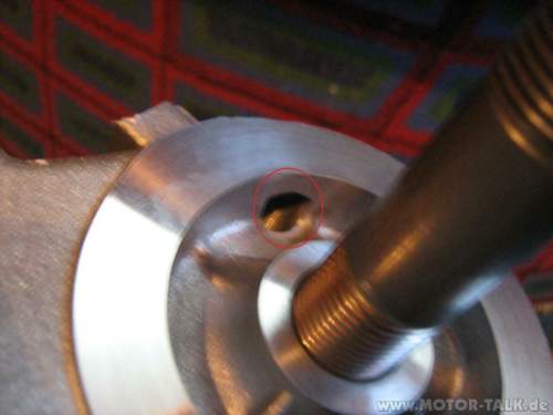

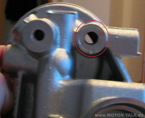

Der Ölfilterflansch beim 1.8T muss dann anders sein, da kann unter der Blindschraube kein Kanal verengen, da ist nämlich gar kein Kanal.
Hab mal ein Foto rausgesucht wo man das erkennen kann, da wo der Rote Kreis ist kommt der Temp Sensor raus. Ist nur eine Bohrung mit Gewinde mehr nicht.
MFG 1781 ccm
Edit:
hab noch ein zweites Foto rangehängt wo man erkennen kan wo der Sensor für die Temperatur verbaut ist.
Oelfilterflansch
Oelfilterflansch-von-oben
