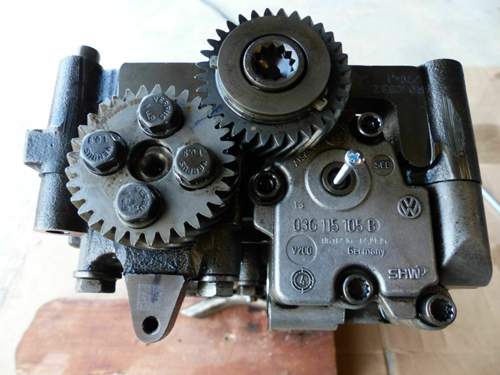

ich reihe mich mit zu den Geschädigten.
Kurz zum Vorfall: Meine Frau war mit dem Wagen (VW Passat 3C, 2.0 TDI, BJ 10/2006 140PS Kombi) mit 70km/h unterwegs, als die berüchtigte Meldung mit dem Stop Öldruck erschien. Daraufhin fuhr sie sofort rechts ran und Motor aus.
Als ich zu ihr gefahren bin sprang der Motor ohne Probleme an (ich dachte, es könnte vielleicht nur ein geringer Ölstand gewesen sein). NAchdem ich ca. 200m mit 30kmh gefahren bin erschien wieder die Meldung und ich hielt sofort an.
Der ADAC hat mich dann abgeschleppt und am Wochenende wollte ich mir mal den Sechskantbolzen vornehmen sowie Zahnriemen wechseln.
Wie sehen die Chancen aus? Muss zwingend von einem Motorschaden ausgegangen werden?
Am besten ich hol mir nen alten Mercedes W123 und hab Ruhe.

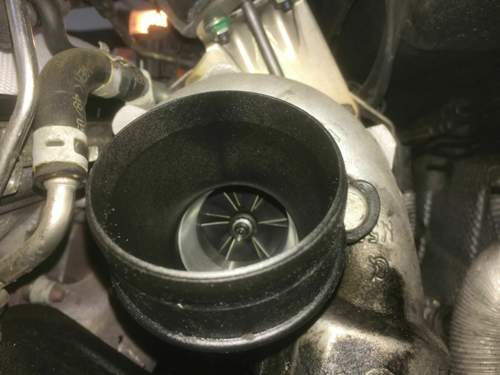

Deine 200m können u.U für den Turbo zuviel gewesen sein. Das Ölpumpenmodul muss zwingend instandgesetzt oder getauscht werden. Sechskant alleine reicht nicht. Motor sollte es überlebt haben.

Was heißt denn Ölpumpenmodul? Neue Ölpumpe oder dieses Ausgleichmodul?
Beides 😉
Zitier mich mal selbst aus einem anderem Thread zum gleichen Thema:
Hab mal was gehört, die Chance liegt bei 40% KEINEN Folgeschaden zu haben. Ich selbst hatte bei meinen 2,0l -170PS - MKB: BMR (EZ 03/2006) letztes Jahr bei 315.000km das gleiche Problem. Meine Frau ist nach der Fehlermeldung noch ca. 500m gefahren.
Wollte ihn schon verschrotten bis ich in den verschiedenen Foren gelesen hab, dass es noch Hoffnung gibt.

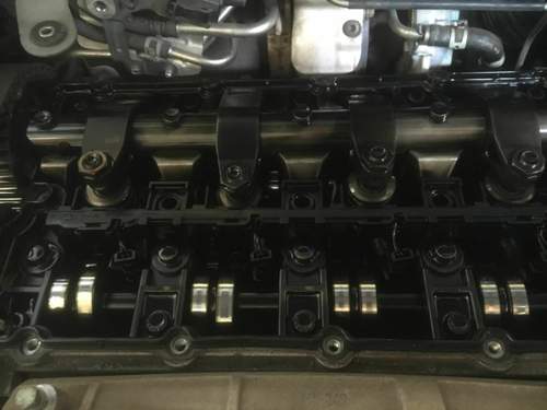

Erste Schritte und einfachste Variante: Ansaugschlauch vom Turbo runter ob er sich noch drehen lässt. Dann Ventildeckel ab, wenn keine Riefen an den Nockenwellen ist die Chance gut, dass Du mit Minimalreparatur rauskommst. Entgegen vieler Aussagen in den Foren.
Wenn die Ölwanne ab ist sieht man von unten den Zustand von Zylinderlaufflächen.
Hab ich selbst gemacht, hat mich ein paar Abende und 35,- Euro Material gekostet. Seitdem läuft er wieder - bisher über 4000km.
Diese Methode wird verschiedentlich als "Quick and Dirty" bezeichnet - ich würde sagen "Quick und Cheap".
Ansonsten gibt es das AGW noch als Austauschmodul zum halben Preis (600,-) gegenüber dem Original (1.200,-). Einfach mal suchen wird in verschiedenen Foren beschrieben. Ausserdem gibts in anderen Foren detaillierte Beschreibungen über den Wechsel des 6-Kants.
Will hier keinen davon abbringen die "professionelle" Reparatur durchzuführen. Muß jeder für sich selber entscheiden wie Aufwand und Ertrag ins Verhältnis zu setzten sind. Bei mir rendierte sich der "höhere" Aufwand bei dem km-Stand einfach nicht mehr.

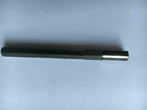

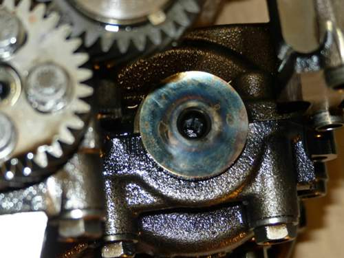

Es verschleißt sowohl der 6-Kant außen als auch die Aufnahme in der Ausgleichswelle. Es kommt daher, dass der 6-kant zuviel Spiel in der Aufnahme hat und die Aufnahme zu "weich" ist. Die Pumpe selbst ist nie das Problem es dreht immer der Stift in der Ausgleichswelle.
Darum wird bei überarbeiteten Modulen z.B. die alte Aufnahme ausgedreht und eine "gehärtete" Buchse eingesetzt.
Bei den neueren Modulen wurde die Aufnahme tiefer gemacht und es kann somit ein längerer 6-kant Stift verwendet werden. Der verschleißt nicht so stark.
Nochmals Fotos von Aufnahme und Stift. (Die Schraube ist nur zum rausziehen.) Wenns gut läuft bekommt man den Sechskant ohne Ausbau der Moduls raus. Bei mir war er in der Ausgleichswelle verklemmt, somit musste das Modul raus, da man ihn sonst nicht locker bekommt.
6-kant-in-welle
6-kt-stift-314-000km
Agw-mit-oelpumpe

Vom Modul selbst gibt es keine Späne.
Der Stift und auch die Aufnahme nudeln sich nur gegenseitig ab und irgendwann dreht er eben durch.
