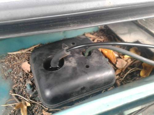

So Foto Nr. eins Zeigt das Bauteil an dem ich gestern den Defekten unterdruckschlauch entdeckt und erneuert habe.

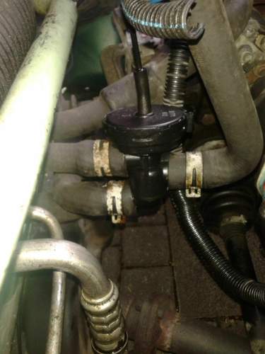

Foto Nr. Zwei zeigt das Bauteil und den Map-Sensor. Der Unterdruckschlauch am Map sieht auch nicht mehr gut aus. Ich glaube auch einen Luftzug am Anschluss motorseitig gespürt zu haben.

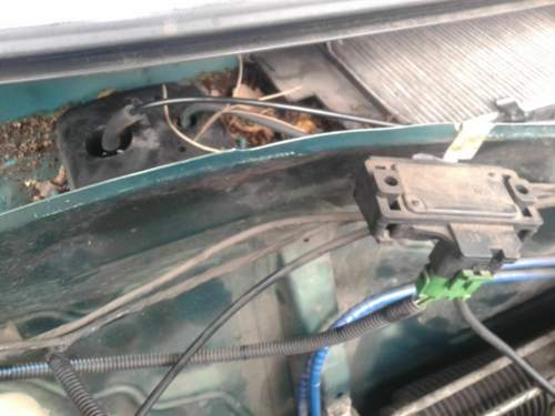

Zu Foto Nummer Drei, zeigt ein weiteres Bauteil dessen Identifizierung mir bislang nicht gelungen ist.

Eins wird wohl die Umluftklappe oder sowas sein. Geht ja per Unterdruck. Defekte im Unterdrucksystem sind immer schlecht. Siehe Map...
Den Schlauch vom Map tauschst du halt mal aus. Verursacht dann auch mal gern Leerlaufprobs. Ausgehen eher nicht. Könnte aber sein wenn die Regelung ganz arg gestört ist.
Das dritte Ding kenn ich nicht. Hast du evtl. Klima? Scheint ja im Heizkreislauf zu hängen...
1.) ist der Unterdruckspeicher!
2.) Wie Mozart sagt; Schlauch auswechseln!
3.) Heizventil!
