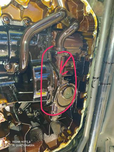

Oelwechsel war immer regelmäßig, Sieb ist sauber siehe Bild, zu wenig Oel war auch nicht drin, kamen ja über 5 Liter raus beim ablassen.
Ist das denn eine Dichtung auf dem Bild oder ein Teil des Gehäuses?
Gruss

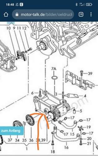

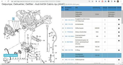

Da gibt es nur einen Dichtung Nr:8 zwischen dem Flansch Aufnahme Gehäuse Ölpumpe zum Motor siehe Bildtafel.
Ölpumpe Audi A4 B6/B7 ASN

Ist denn das sie dem angehängten Foto überhaupt eine Art Dichtung? Dachte eher ans Gehäuse.
Oelpumpe asn
Asn
Schaut aufm Foto aus wie das Schwallblech…schon mal rausgeschraubt und Kurbetrieb angeschaut?
Kühlwasserverlust ist fast nie die ZK bei dem Motor, dass hat dann meistens undichte Schläuche oder einen defekten Kühler als Ursache. Ich würde auch mal den Zahnriemen und den Neben Aggregate Riemen überprüfen.
Zum Ausbau der Ölpumpe benötigst Du den Abzieher T10055 und die Fixierschraube T40026 für die Kurbelwelle. Anbei noch ein Foto der ausgebauten Ölpumpe. Da gibt es keine weitere Dichtung. Ich würde die Abdeckung auch mal entfernen und den Kurbetrieb überprüfen.
Öl Pumpe 3.0 ASN

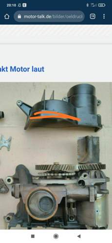

Noch eins: dieses Stück ist abgebrochen, gibt es dieses schwarze Kunstoffgehäuse wohl einzeln?
Img-20211111
Ja gibt es einzeln. Schaue mal bei Audi ob es noch lieferbar ist, glaube wohl nicht. Es gibt das Teil aber noch bei Audi Tradition. Ist so ein spezieller Shop für ältere Audis. Teile Nummer ist 06C103336B heißt Schutzblech.

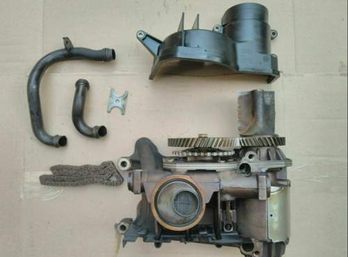

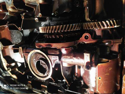

So Kappe ist ab und die da wo mal ne Kette war ist keine mehr... Und ein kleines Metall Stück kam mir entgegen, siehe Fotos, ich mach mich mal auf die Suche nach der Kette und beschrifte schon mal den Grabstein
Img-20211115
Welle Ölpumpe leichtgängig, Spiel ölpumpenwelle oder Ausgleichswelle?
Wenn du alle Teile der alten Kette hast kannst ja nen Versuch wagen, Kette kostet nicht die Welt…mir stellt sich die Frage wieso die Öldruckkontrolleuchte wieder ausgegangen ist so wie du schreibst…
Ganz entscheidende Frage ist jetzt wieviel Abrieb an welchem Lager gab es in der Zeit ohne Öldruck…alles prüfen oder Kette drauf und anhören.. Leider vergessen Maschinen nie…

Kein spiel jeweils, Welle ist leichtgängig. Ich Versuche es, vlt war für die paar Meter hoch genug Rest Schmierung drauf...
Versteh ich auch nicht hat geblinkt die Leuchte, ein paar mal und ging aus.
Wieso muss ich den Motor bzw Kurbelwelle eigentlich in OT bringen und fixieren? Lasst sich eh nicht drehen (Automatik) in Nnur schwer
Weil im Ölpumpenmodul eine Ausgleichswelle integriert ist und die muss die richtige Stellung zur Kurbelwelle haben.
Schau dir die Zahnräder der Kette auf
Verschleiß an..neue Kette und verschließene Zahnräder sind ne schlechte Kombo…sowie Kettenspanner und Führungsschiene falls vorhanden bei ASN..bei manchen Motoren Verschleißen auch die Passungen der Zahnräder auf den Wellen, ebenfalls prüfen.
Und das wichtigste, finde alle Teile der Scheiss Kette….
