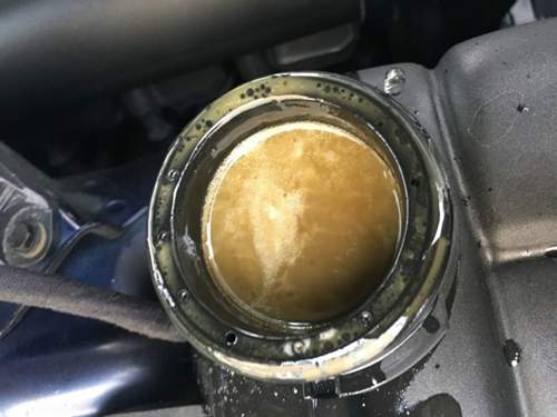

HALLO
LEUTE BITTE HILFT MIR MEIN AUTO HAT IM ÖL DECKEL WEISSER CREMIG FLÜSSIG

Gedanken mache ich mir das nicht etwas kaputt geht
Ölwechsel machen, Kurzstrecken meiden und Auto immer warm fahren, dann passt das schon.
Wenn du nur Kurzstrecken fährst, hast du dafür leider das falsche Auto.
Ok. Danke. Habe den öldeckel heute getauscht gegen ein neuen und bin gefahren Stadt paar Stunden. Nichts mehr zu sehen von das weiße . Alles ok und normal bis jetzt
Hervorragender Plan... Öldeckel tauschen, dann sieht man das Problem (vorerst) nicht mehr. 😁
Also das war absolut unnötig und nicht zielführend, der Deckel ist nämlich nicht das Problem, daran äußert sich nur das Symptom. Die Emulsion ist und bleibt weiterhin im Öl, wenn du weiterhin nur Kurzstrecke fährst.
Das ist jetzt auch nicht so, dass der Motor sofort kaputt geht, wenn du überwiegend Kurzstrecke fährst, aber er verschleißt halt theoretisch schneller, als einer, der immer nur Autobahn sieht.

Kann mir jemand sagen was da los ist?
Öl im Wasser. Glückwunsch.
Da wird die Kopfdichtung im Sack sein. Kann aber auch ein Riss im Kopf sein.
Da ist aufjedenfall mächtig was kaputt
Und so bleiben kann das auch nicht.
O scheisse hmm. Temperatur ist in Ordnung. Kein Wasserverbrauch oder Ölverbrauch. Im Öldeckel ist nichts im ölstab auch nicht. Nur im wasser siehe Foto. Jetzt wieder nachgeschaut kaum was zu sehen von das. Mechaniker meint ölkühler oder kopfdichtung. Es handelt sich um ein mercedes s320 w220 mit nur 126.000 km.
