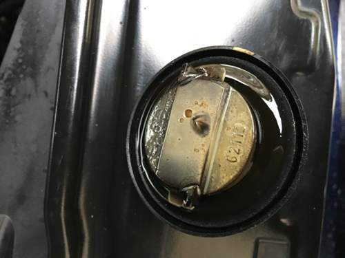

Öldeckel ist weiß bzw. cremig
BMW 3er E36
HALLO
LEUTE BITTE HILFT MIR MEIN AUTO HAT IM ÖL DECKEL WEISSER CREMIG FLÜSSIG
WARUM
DANKE VORRAUS

Bei mir auch so. Ist das normal oder müsste man sich sorgen machen? Bitte um korrekte Antwort. Danke
Fährst du viel Kurzstrecke?
Ja schon
Liegt daran.
Dann fahr das Auto mal warm und anschließend prügelst du das Ding mal ne halbe Stunde über die Autobahn. Danach sollte der Schleim weg sein.
Wann war der letzte Ölwechsel?
Ok danke. Also muss ich mir keine Gedanken machen drüber? Ölwechesel weiß ich nicht. Habe das Auto vor 1 woche gekauft. Hat erst 125.000
Was heißt Gedanken machen? Guck erstmal ob es weg geht und mach einen Ölwechsel.
Viel Kurzstrecke mag das Auto überhaupt nicht, dann wird innerhalb kürzester Zeit der Deckel wieder voller Schleim sein. Dieser Schleim ist Kondenswasser im Öl und Wasser im Öl ist nunmal kacke.
Ok danke
