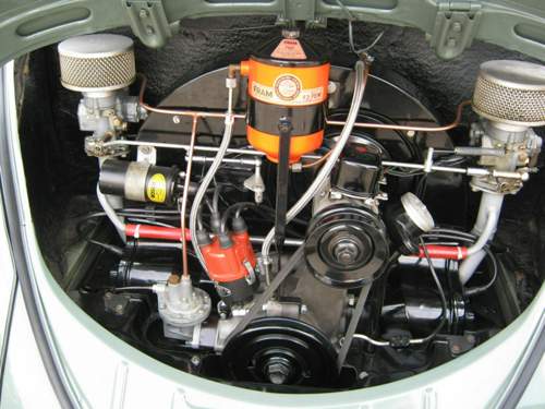

sowas ähnliches hab ich schon mal gesehen.
https://data.motor-talk.de/.../de-winnaar-3807850133191552155.JPG

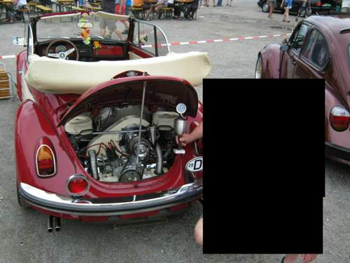

Ich hab ja mal einen umgebaut.Da hab ich innen ausgemessen was rein geht und dann einen K&N Einsatz rausgesucht der rein passt.Mußte natürlich alles innen raus und das Element auch angepasst werden.

https://felix03.jimdo.com/das-zweivergaser-register/seite-8/
Auf dem Foto ganz unten, sind solche verbaut
https://felix03.jimdo.com/das-zweivergaser-register/seite-10/
Hier ganz oben
War nur etwas Arbeit.
Dein Link sind doch aber so Gitterfilter.Ich denke die sind viel kleiner als ein Öligehäuse.
Das 2te Bild ist das was ich nach dem eben verlinkten gemacht habe . War in Celle 2014 . Hier sieht man die Filter etwas besser.
Da sind wir damals als Dreigestirn angetreten. Ludibug,Mark und ich.Der Mark hat da aber Willibaldfilter drauf. Nur was da für Papierelemente drin sind weiß ich nicht.
