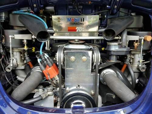

@Vari-Mann schrieb am 11. August 2017 um 22:41:23 Uhr:
War nur etwas Arbeit.
Dein Link sind doch aber so Gitterfilter.Ich denke die sind viel kleiner als ein Öligehäuse.
Das 2te Bild ist das was ich nach dem eben verlinkten gemacht habe . War in Celle 2014 . Hier sieht man die Filter etwas besser.
Da sind wir damals als Dreigestirn angetreten. Ludibug,Mark und ich.Der Mark hat da aber Willibaldfilter drauf. Nur was da für Papierelemente drin sind weiß ich nicht.
Vari
Auf dem ersten Bild ist ja ein 24PS Motor hab ich so noch nicht gesehen!!
Da sind wir damals als Dreigestirn angetreten. Ludibug, Mark und ich. Der Mark hat da aber Willibaldfilter drauf. Nur was da für Papierelemente drin sind weiß ich nicht.
Vari
Moin Vari und Alle,
Die Willibaldfilter sind meiner Meinung nach gekürzte Knecht-Lifiltergehäuse vom Porsche 912. Da sitzen runde Papierelemente drin.
Ich habe gerade meinen 1303 mit den Gehäusen ausgestattet weil mir die K&N bzw. die Riechert Gitterboxen akustisch so gar nicht gefallen haben. Optisch finde ich die Teile klasse und technisch ist der Käfer jetzt deutlich ruhiger und an Leistung hat er nicht spürbar verloren. Die Kerzen sehen aus wie zuvor. Siehe auch hier: Knecht Luftfiltergehäuse im 1303
Mein Weg war: Riechert Gitter-Öl-Filter über K&N zu eben den Knechten 🙂
Die Riechertfilter sehen zwar cool aus, sind schön klein und verchromt, aber ich spreche ihnen die Filterleistung bei Staub einfach ab. Laut sind sie sowieso 😉
Die K&N filtern gefühlt besser, die originalen Platten sind fast schon frech, so weich sind die, aber es gibt sie in verschiedenen Größen und Formen, was ich sehr praktisch finde.
Die Knecht-Gehäuse sind sehr groß und bringen Ruhe ins Heck. Der Nachteil ist aber, dass der Wechsel des Filterelementes oder das Abstimmen der Vergaser ein ziemlicher Akt ist und man viel Zeit braucht um an die Vergaser zu kommen. Egal, sie sind drin, und ich werde wohl erst wieder in 10.000km an einen Wechsel der Elemente denken. 😁
