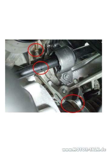

dann will ich mal meinen ersten Thread aufmachen.
Vielleicht kann einer von den Experten hier meine Frage beantworten und ob es gerechtfertig / die Mühe es Wert ist, eine Werkstatt aufzusuchen.
Ich meine am Innengelenk auf der linken Seite tritt etwas Öl aus. Seht das Ihr auch so und wenn ja, ist das normal in dieser Menge und nach nur ca. 6000 km? Und wenn nein, was für Öl ist das?
Anbei zwei Fotos.
Übersicht
Detail
Nach zweimaligem Säubern mit Bremsenreiniger ist bei mir nichts mehr nachgekommen.
Die Antriebswellen sind ab Werk sehr großzügig gefettet, kein Grund zur Panik.
Bei unserem 2ten Golf VI 122 PS TSI das gleiche, nach dem Säubern nnun auch alles ok.

hallo
das ist ein problem was vw bekannt ist.
da muß ne neue manchette usw montiert werden.läuft aber alles über garantie denn ich hab das auch schon durch. bei wurde es beim öl-service gleich mitgemacht.
grüßle

war gestern beim 🙂,
er hat sich das gestern auch gleich angesehen und mir bestätigt, dass es aus beiden Manchetten rauskommt (nach Sichtung von oben). Wir haben Termin für kommenden Freitag gemacht um dies wirklich noch einmal zu verifizieren und gleich mit zu beheben. Da ich zum Glück noch Garantie habe, sollte dies dann abgestellt sein. Ich werde auch nochmal auf das Thema mit den doppelten Dichtungen ansprechnen, nicht das die Undichtigkeiten nach 5tkm wieder kommen. Es gab mal einen User hier, bei welchem das Problem allerdings wieder auftrat. Er hätte dann einfach eine zus. Dichtung mit verbaut und nun hat er Ruhe....
Ich unterichte dann am Samstag nach erfolgter Instandsetzung.

Hallo Leute,
Entwarnung! Hab heut mein Golf wieder abgeholt, nachdem sich der 🙂 sich das Ganze mal genau angesehen hat. Er hat auch die Substanz analysiert, welche rings um die Manchetten und den umliegenden Teilen haftete. Es wäre nur Konservierungsmittel, mit dem dieser Bereich bei mir nur zu gut einkonserviert ist. Bei Hitze wird dieses wieder zähflüssig und durch die Drehbewegungen der Antriebswellen an die umliegenden Aggregate geschleudert. Dies sollte nun bei mir abgeschlossen sein. Haben alles dokumentiert und ich werde nun alle Aggregate rings herum reinigen und weiter beobachten. Aus dem Getriebe kann es wohl nicht kommen.

Leider muß ich Dir da die Illusion nehmen, dass die Anschlußgarantie den Flanschwellendichtring KOSTENLOS ersetzt, macht SIE leider nicht ! Mein Golf V war 3,5 Jahre alt und hatte 61000 km runter, hätte alles selber zahlen müssen... Gruß, Don Padro
Es ist wirklich Konservierung...KEIN Fettaustritt. Es gibt sogar eine entsprechende Tpi dazu.
also bei mir war es definitiv keine konservierung, denn sonst hätte mein werkstattmeister nicht sofort gesagt das geht über garantie!
also ich würde mit deiner aussage "konservierung" vorsichtig sein und net blind vertrauen!!!!
grüßle
Die Bilder, die der TE hier gepostet hat gleichen exakt dem, wie es bei mir ausgesehn hat...Die Konservierung wurde mit Bremsenreiniger entfernt (dort wo sie hingespritzt wurde) und gut ist. Seitdem ist dort nichts mehr zu beanstanden (wo es auch nichts zu beanstanden gab).
Vllt hat dein Werkstattmeister auch einfach keine Ahnung (haben sie oft) oder deine Manschette ist wirklich undicht...eine entsprechende TPI gibt es jedenfalls bezüglich der Konservierung.
