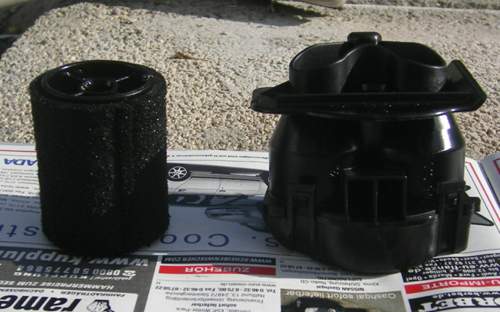

Hallo liebe Leut,
ich habe mich auch zum Wechsel des Filters animieren lassen und mir den Abscheider mit der Teilenummer 11 12 7 799 367 gekauft. Dann den alten rausgeholt, war noch ein schon sehr vollgesaugter Filter drin. Hab alt und neu mal nebeneinander fotografiert.
Der Deckel der das ganze beherbergt hat in meinem Auto die Teilenummer 11 12 7 781 465. Im Teilekatalog habe ich aber gesehen daß der neue Abscheider in einem optisch ähnlichem/gleichen Deckel steckt, Nr. 11 12 7 799 224.
Ich bin mir nicht sicher gewesen ob das so unterinander kompatibel ist und habe erstmal den alten wieder reingebaut.
Weiß von euch jemand ob der alte Deckel passt oder ob ich doch den neuen brauche? Ich gehe mal davon aus daß es einen Grund gibt daß es hier eine neue Sachnummer gibt.
Das Auto drum rum ist ein 320d touring, EZ 01/05, gebaut vermutlich 12/04, 172.000 km.
Alt-neu

weiterhin mitwechseln. auch der zyklon sifft zu. so meine erfahrung (280.000km). habs alle 100.000km ca. getauscht.
