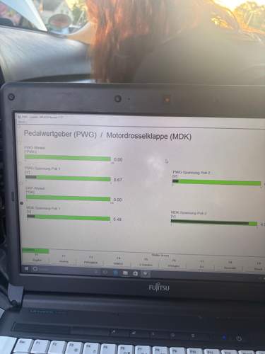

Also bei dem Auto handelt es sich um einen e46 320i Automatik mit dem m54b22. Folgendes Problem
EML geht an nimmt kein Gas mehr an und läuft unrund nach einer gewissen Zeit springt die MKL an hier die Fehler:
MTC, Lagerregler, PI, Summprüfung
Fehler ist abgasrelevant, Fehler entprellt, momentan vorhanden, sporadisch.
Code: A, 0, F, 1, 0, 2, 28, 0, 2, 1, E, 7F, 7D, AC, A, 3
TPS, Startprüfung, Fehlertest, Leadcheck nicht bestanden, Fehler ist abgasrelevant, Fehler entprellt, Fehler momentan nicht vorhanden, statischer Fehler. Fehlercode 88 71 01 28 26 DA 8F 79 AC A2
Im Foto sind die Werte der drosselklappe etc. Habe die Vermutung das es das PWG ist. Hat jemand Erfahrung mit dem Problem? Drosselklappe funktioniert einwandfrei! Ohne Verschmutzung.
Bei vollast zeigt PWG Poti 2 maximal 2,36Volt an
Bild #211588998
