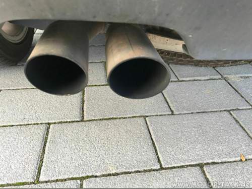

Vllt. macht es auch einen Unterschied, ob man viel anfahren muss oder eher dahinrollt.
Der saubere Auspuff meiner(44.000km, nie extra geputzt), der verrußte einer Bekannten mit Tsi(so sehen viele aus).
Irgendwie klar, dass mein Öl länger hält. Wie ich das mache? Ein Baustein ist wohl auch E10 tanken.
Tsi-sauber
Tsi-russ
Ich will keine neue Diskussion eröffnen, aber das sind verschiedene Blenden der Stoßstangen, demnach wohl auch verschiedene Fahrzeuge, noch weiß man von der Laufleistung des anderen TSIs.
Außerdem sollten bei vergleichbarer Laufleistung die Auspuffe von außen in etwa gleich aussehen, bzw. die die nie warm werden eher noch besser.... deiner sieht auf dem Bild von außen nicht nach 44tkm aus.
E10 - Ob mehr Alkohol auch mehr reinigt oder ob dadurch der Motor etwas unrunder läuft und damit auch etwas mehr verbraucht und somit mehr rußt, darüber kann man spekulieren.

Doch, der andere ist ein Golf 6 EA111 mit ca. 60.000km. Aber zB der Auspuff eines Nachbarn mit dem EA211 TSI im Touran sieht nach ca. 30.000km auch so aus. Ich habe(hatte) ingesamt 3 TSI, auch ein EA111 darunter, die sahen alle so gut aus. Fotos sollte man exemplarisch verstehen.
E10 läuft weder unrunder noch verbraucht mehr, noch russt mehr. Alles im Gegenteil, da es besser verbrennt!
Ethanol hat rund 32% weniger Energiegehalt als Benzin, lediglich die Oktanzahl ist höher.
Bei der Optik der Auspuffrohre (Ruß) kommt es sicherlich auch darauf an ob ein Auto dazu neigt Öl zu schlucken (verbrennen) oder nicht.
