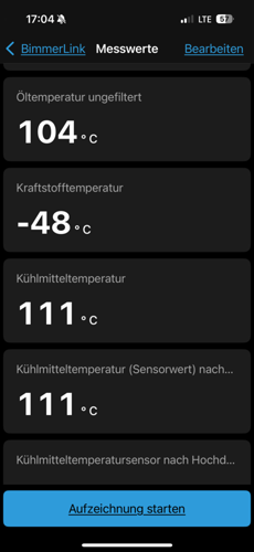

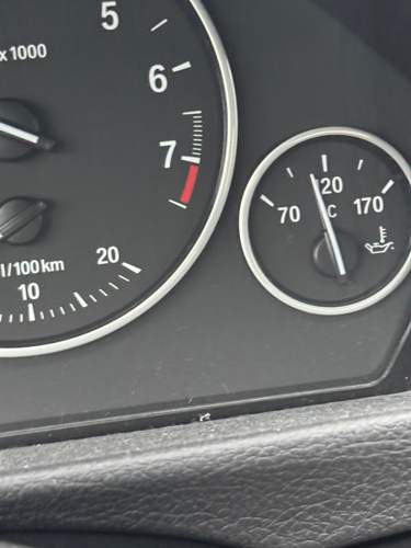

Hallo Leute,
Mir ist letztens aufgefallen, dass bei meinem 320i LCI (Baujahr 2015, B48, 107.000km) die Öltemperaturanzeige bei warmen Motor sich dauerhaft gehoben hat (siehe Bild 1). Komischerweise musst ich auch ein halben Liter Kühlmittel nachkippen. Ich hab die Öltemperatur und Kühlwassertemperatur bei warmen Motor gemessen (siehe Bild2).
Sind diese normal ?
Der Fehleherspeicher ist übrigens leer.
Bild #211499183
Bild #211499186
15 Antworten
Völlig ok. Bei Teillast wird die Öl-Temperatur bei 108°C eingeregelt, um Sprit zu sparen. Bei stärkerer Last wird runtergekühlt, um bessere Leistung zu ermöglichen.
Die Temperaturen sind OK. Und vielen Dank an Heizölheizer. Ich wusste noch nicht, dass BMW bei starker Last das Öl herunterkühlt.
Aber, kontrolliere mal weiter, was mit dem Kühlwasser los ist. Einmal etwas nachfüllen ist vermutlich kein Problem. Aber, wenn du in kurzer Zeit wieder etwas nachfüllen musst, gibt es irgendwo ein Leck.

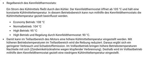

Die Regelung betrifft auch nur die neuen Baukastenmotoren, u. a. B48, B58.
Hier eine Beschreibung (Bild)
Bild #211500743
Ach ja, zum Kühlwasser: unsere B48 (2x) und B58 (1x) in der Familie verlieren alle etwa alle 3-4 Jahre so viel, dass der Hinweis erscheint. Nachfüllen und gut ist es. Also nichts bedenkliches sondern offenbar konstruktionsbedingt.
