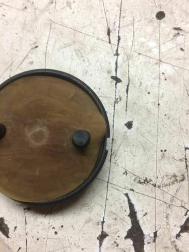

Der Punkt ist einfach, dass der Öldeckel ohne Entlüftungsloch absolut dicht ist und der mit dem Entlüftungsloch halt einen Überdruckabbau zulässt. ob ein Deckel vom Golf 6 was bringt, weiss ich nicht. Vergleiche einfach die eingeprägte Teilenummer. Deckel E-Teil-Nummer 030103485AE ist der mit dem Entlüftungsloch, den Du brauchst.
Probiere mal den Deckel.......wenn das nicht hilft.....ist vielleicht irgendwo ein Ölkanal dicht....
Wenn der Wagen 2 mal eingefroren ist, dann ist das deine Schuld. Der Entlüftungsschlauch am Ölabscheider muss ( im Winter )mindestens 1 mal pro Woche abgezogen..entleert.... das kleine Plastikplättchen entnommen und gereinigt werden.. das sind 5 Minuten Arbeit. Dann passiert da nämlich nichts
@Barti Simpson05 schrieb am 2. Februar 2022 um 19:59:48 Uhr:
Werde mal einen neuen Deckel besorgen mit dieser Entlüftung oder probeweise den von meinem Golf 6 draufschrauben. Vielleicht hilft es auch den Deckel mal ordentlich mit Bremsenreiniger zu reinigen.
Reinigen hilft da überhaupt NICHT !!!
Du brauchst einen Öleinfüll-Deckel mit Überdruck-Ventil (so ein geänderter Deckel gehörte bei neureren Modelljahren zur Serienausstattung).

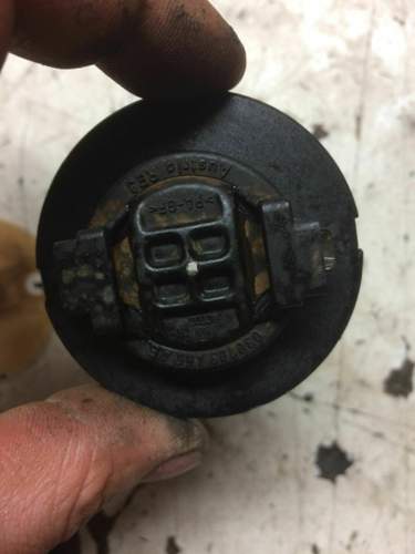

Ist das Dieser Deckel?:
@Barti Simpson05 schrieb am 3. Februar 2022 um 17:55:02 Uhr:
Hallo,Kurzstreckenfahrzeug ist der Wagen nicht. Wird täglich 40 KM einfache Strecke über die Autobahn gefahren.
Mit dem Öldeckel reinigen wäre für mich erstmal die schnellste Lösung gewesen. Der Deckel hat ja 21 Jahre funktioniert, auch ohne Lüftung.
NEIN, dieser hat kein Überdruck-Ventil !!!
Kaufe folgenden in einer VW-Werkstätte:
030 103 485 AE ... Öl-Verschlussdeckel
-> Wenn Du keinen solchen Deckel kaufst, musst Du jedesmal für eine Kontrolle des Ölstandes den Öleinfülldeckel vorher abschrauben! Das ist billiger ...
ABER: Dein Kurbelgehäuse-Ölabscheider scheint etwas verstopft zu sein -> diesen erneuern ...
(dann könntest Du auch gleich den mit der Heizung im Gehäuse kaufen!)

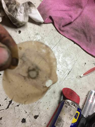

Probiere doch mal den Mülltüten Trick... ob der Motor die Mülltüte ansaugt über den Öldeckel.
Vermutung liegt auf Membrane für die Ölgasabsauganlage dann .
Das erzeugt dann Unterdruck
