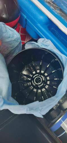

Habe das Öl Lampen flackern behoben und zwar war kein technischer Defekt sondern im Ölfilter Deckel fehlte einfach nur der Dorn. Habe per Zufall in einem anderen forum gelesen das der bei einem fehlte und dadurch der Fehler verursacht wurde. Habe den Wagen so ohne Dorn gekauft drum bin ich davon ausgegangen das der keinen hat aber so wird man eines besseren belehrt.

@Pizzacorgie Du meinst am unten Ende von diesem hier?
Wieso sollte der gefehlt haben? Verstehe ich gar nicht. Wohl abgebrochen oder wie?

- der Dorn ist doch im Deckel verschraubt!!
- Die beiden Dichtungen bewirken doch den Zwangsdurchlauf zur Filtration des Öls.
Gleich ob eins der genannten, es ist schon erstaunlich, mit welchem Verständnis und Logik sich Hobby Schrauber ins rechte Licht Stellen.

Naja also habe den Wagen halt so ohne Dorn gekauft und nun da ich den neuen Deckel mit dem Dorn eingesetzt habe funktioniert alles wieder einwandfrei.
Schick euch hier mal ein Bild rein wie der alte ohne Dorn aussieht. Der ist nämlich nicht verschraubt sondern nur geklipt und dem vorbesitzer warscheinlich beim wechseln oder sonst wie apanden gekommen. Jetzt ist Aufjedenfall alles wieder in butter keine flackernde Lampe mehr und die Ausgangs Vanos gibt auch kaum noch nen mux von sich beim Kaltstart.

Ja und genau DAS ist so dumm. Der alte Papierfilter muss von dem Innenteil abgezogen werden ggf. zerfetzt werden, damit der alte Filter abkommt. Ich meine, man vergleicht doch Altteil mit Neuteil und da muss einem auffallen, dass das anders aussieht und gar nicht genauso passt..... da könnt ich an die Decke gehen, bei so viel Ignoranz :mad:

Jo frag mich auch wie die das hinbekommen haben ^^.
Aber hätte ich nicht explizit in anderen Foren nach vergleichbaren Fehlern gesucht und per Zufall dann das mit dem Dorn da gesehen wäre ich da im Leben auch nicht drauf gekommen. Da ich den ja erst vor kurzem gekauft habe kenn ich den Wagen noch nicht auswendig und da mein Wagen davor auch keinen Dorn hatte bin ich davon ausgegangen das das normal ist ohne aber scheinbar ja nicht xD.
Aber bin happy das das jetzt der Fehler war hatte schon schiss das das die pleulager oder Öl Pumpe ist.
