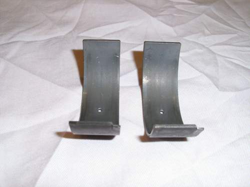

Für die Pleuellager habe ich jetzt mehrere OEM's gefunden 030105701G, -707G, -713G und -719G (aus VW Teilekatalog, sind alle für AAV-Motor, leider keine Beschreibung der Maße).
@brausiderblonde schrieb am 17. April 2020 um 12:54:37 Uhr:
Die Maße habe ich auch gerade nicht zur Hand, aber . . .
vom 1,05er bis 1,4er ABD sind alle gleich, VW hat früher Unterschiede (z.B. für G40) gemacht, heute liefert der freie Markt (z.B. Glyko) nur noch eine Ausführung die für alle geeignet ist.
P.S.
such Dir doch gleich `n 1,4er ABD vom Golf 3 , den bekommst Du problemlos eingebaut & eingetragen.
Servogelumpe wech, Schwungrad & Riemenscheibe vom AAV druff und gut 😁
Nockenwelle aber auch vom AAV beibehalten, die hat 0,5 mm mehr Hub, nicht viel, aber was man hat . . .

Kolbenschmidt hat noch alle im Sortiment. Kann man Glyco mit ruhigem Gewissen verwenden?
@brausiderblonde schrieb am 17. April 2020 um 13:13:05 Uhr:
JA
