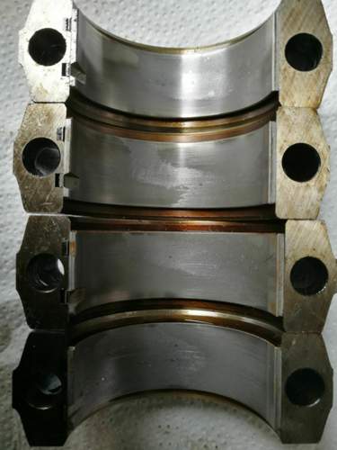

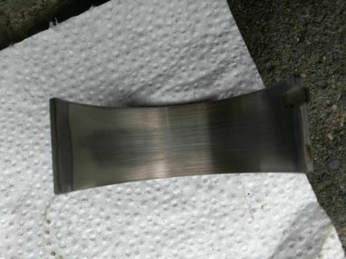

Hab mal angefangen die Pleuellager auszubauen. Hier ein paar Fotos.
@brausiderblonde schrieb am 18. April 2020 um 15:24:41 Uhr:
Leicht verschlissen wenn ich des richtig sehe....
hallo
wie sehen die oberen schalen aus ?
Mfg Kai
Da haste deinen Druckverlust gefunden.
Die oberen werden noch um einiges schlimmer aussehen.
Die beiden einzelnen sind obere.
