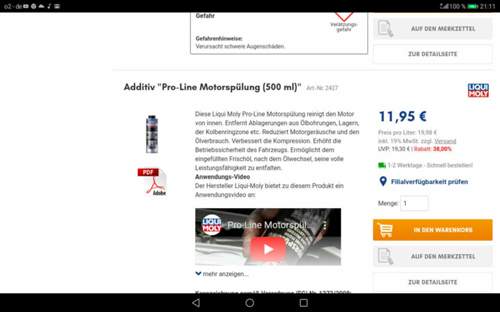

@max.tom schrieb am 8. Dezember 2019 um 23:00:52 Uhr:
Eventuell ne Motorspülung machen...
Kannst du mir ein Mittel empfehlen?
Rolf
Zum Beispiel
