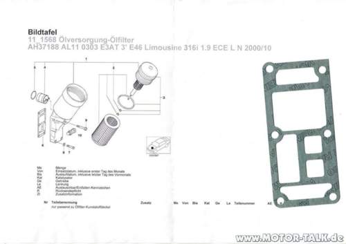

Bei mir war es die Dichtung (6) zum Ölfiltergehäuse!
Aber nachfüllen musste ich nie!
Gruß aus Berlin

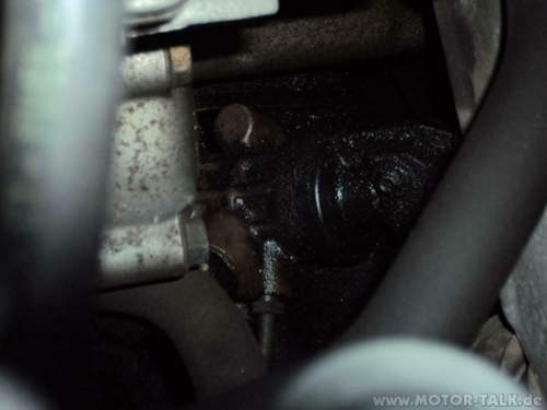

Ein Bekannter hat die Ventildeckeldichtung vor einer Woche getauscht, leider leckt es immer noch irgendwo.
Zwischenzeitlich ging die Motorkontrollleuchte auch an. Nockenwellen- und Kurbelwellensensor waren es glaub ich + Gemisch zu mager/fett. Das ist doch aber ein anderes Problem und hat nichts mit dem Öl zu tun oder?
Außerdem empfinde ich, dass der Pedalwiederstand beim Gaspedal gestiegen ist. Einbildung??
So die undichte Stelle ist endlich gefunden. Undzwar leckt as am Kettenkasten. Laut Teileliste die mir man mit gegeben hat, brauch ich paar Dichtungen + satz für den Kettenkasten. Materialkosten so 50€ also kein Problem. Arbeitsaufwand ist mit 6-7 Stunden für ca 400€ veranschlangt. Macht mich etwas stutzig. Eventuell muss die Klimaanlage noch mit gemacht werden für 60€ und der Nockenwellensensor für 80€.
