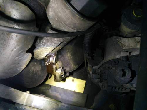

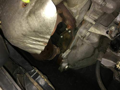

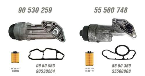

seit kurzem verliert mein Opel Corsa C Öl (siehe Bilder). Habt ihr eine Idee wo das herkommen könnte? Ich bin den mal ein utes Stück mit zu viel Öl gefahren und auch so ist mal was beim Nachfüllen daneben gegeangen. Allerdings habe ich gestern die Stelle gereinigt und nu isset schon wieder feucht nach kurzer Fahrt.
Corsa C Schrägheck (F08, F68) 1.0 (weiß gerade nicht ob es die 43 oder 44 kW sind)

Welches Öl läuft denn aus? Bei Motoröl kann es das Getriebe nicht sein 🙂 Und Getriebe Öl kann man einfach am Geruch erkennen...
Was noch sein kann ist der Motordichtring hinter der Schwungscheibe....kann man aber einfach prüfen wenn man den Deckel der Kontrollöffnung Ölwannenseitig abnimmt. Dann sieht man die Schwungscheibe...und wenn er dort ölig ist muß das Getriebe und die Schwungscheibe raus....
Bei mir war zusätzlich noch die Ölwanne undicht...weil da ein Pfuscher mal die Steuerkette getauscht hat ohne die Wanne abzunehmen und die Dichtung zu erneuern.

Steuerkette ist tatsächlich mal getauscht worden. Aber alle Ursachen die hier genannt werden, sind ja doch weit von 700 € weg.
Kenne mich nicht so recht mit den verschienden Ölen aus. Habe aber noch ein bisschen im Kanister und versuche es dann mal zu vergleichen.
Da ich aber schon einen ordentlichen Verlust festgestellt habe, tippe ich auf Motoröl. Das würde sich auch damit decken, dass ich mal zu viel Öl drin hatte und in Folge dessen die Dichtungen dem Druck nacgegeben haben (meine eigene Laiendiagnose)

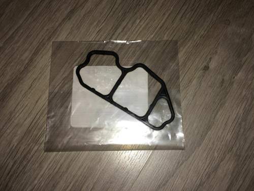

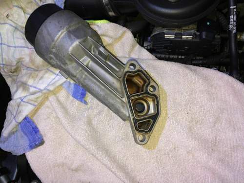

Moin,
muss das Öl runter zum Filterflanschdichtungstausch? Oder ist der Ölstand bei stehendem Motor tief genug, dass es nicht dort rausläuft?
@Teletrabi
Öl muss nicht abgelassen werden, es befindet sich nur ein kleiner rest im Ölfiltergehäuse bei der demontage.
Wenn ich die Fotos sehe die c5000i rein gestellt hat wäre also auch ohne Auspuff etc. zu entfernen machbar?
Wegen dem Öl im Gehäuse da wird ein wenig drin bleiben...
Bei unserem ist z.Z. alles Dicht, Dichtung wurde vom Vorbesitzer erneuert
Hallo!
Bevor du die Dichtung wechselt mach den Ölfilter raus dann läuft das Rest Öl runter in die Ölwanne!
Gruß GMO

Hier würde ich in jedem Fall erst mal die günstigste, einfachste (mögliche) Fehlerquelle abarbeiten. Die Dichtung des Ölfiltergehäuses erneuern ist ja offensichtlich kein Hexenwerk, insbesondere weil die genaue Leckage ja wohl nicht wirklich zu lokalisieren ist. Dann kann man weiter sehen was sinnvoll wäre, wenn dies eben nicht die Ursache sein sollte.
Sorry ich zwischendurch im Urlaub mit dem Wagen.
ich habe gestern die Dichtung des Ölfiltergehäuses austauschen lassen. Nu scheint er nicht mehr zu lecken. das ganze hat übrigens 56 Euro gekostet.
