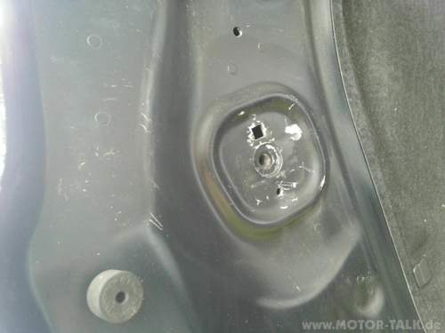

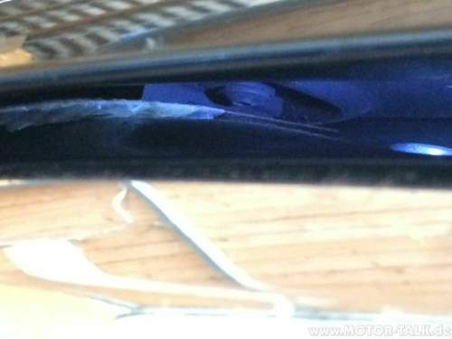

Anbei habe ich dann noch mal ein paar Bilder, welche Schäden durch das Sägen entstanden sind. Es hält sich wirklich in Grenzen und es gibt keine von außen sichtbaren Kratzer.
Zusätzlich habe ich noch ein Bild angefügt, auf dem man das Innere des Radkasten nach Ausbau der Radhausschale sieht. Ich kann mir beim besten Willen nicht vorstellen, wie man von da aus an die Verteilerbox kommen soll :-/

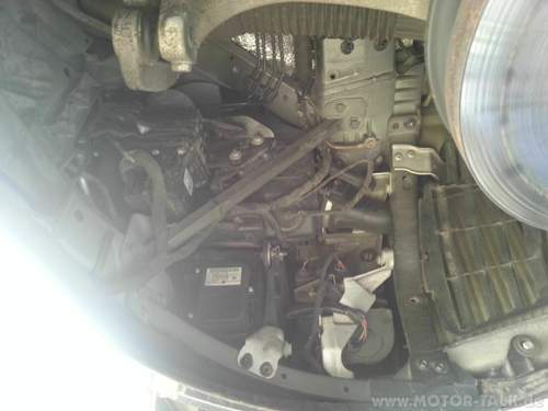

Moin zusammen,
da ich ebenfalls diese tolle Problem hatte, habe ich euch ein paar Bilder von meiner Aktion gemacht. Es geht eigentlich recht entspannt und ist in 1-2 Stunden ohne große Schäden zu schaffen. Wichtig ist nur das Sägeblatt und ringsum alles soweit abzukleben, dass wenig bis keine Kratzer entstehen.
Allerdings hab ich es auch mit einem Endoskop gemacht, geht aber auch ohne, da man gut erkennen kann wo man sägt. Ist nur ein wenig umständlicher

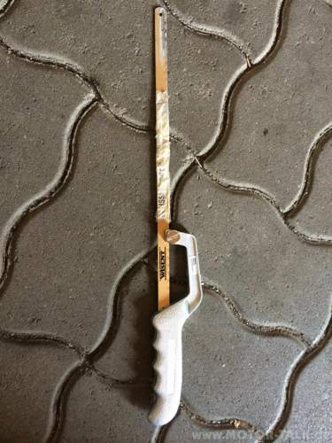

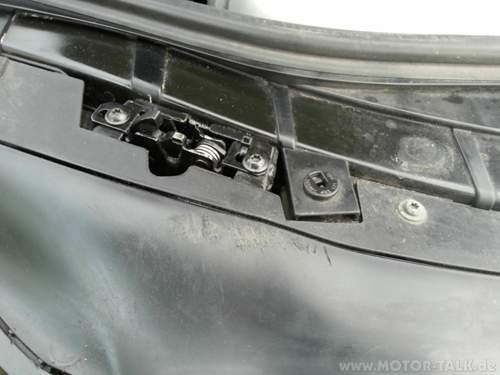

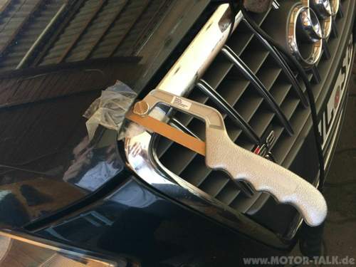

Servus,
habe aus meinen "Safe" gestern auch wieder zu einer Haube gemacht😉
Hab mir lustigerweise die gleiche Säge wie oben beim Baumarkt für 8€ irgendwas besorgt und drumrum alles schön mit Panzertape abgeklebt. Den elektrischen Fuchsschwanz habe ich auch probiert, war mir zu krass ...
Insgesamt waren es so ca. 3h.
Hier nochmal die Teile mit Nummer:
4E0 823 197 A Verschlussbügel 8,39€
4E0 823 203 B Halter für Bügel 2,50€
4E0 823 530 A rechter Zug 12,91€
4E0 823 531 A linker Zug 7,20€
4E0 823 543 A Zug nach innen 12,91€
Den letzten Zug nach innen habe ich noch nicht getauscht, da dieser auch nicht die "Problemstelle" hat.
Bei mir war es nur ein kleiner Gumminupsi, der den Zug da hält, wo er sein soll. Dieser war gebrochen, und somit konnte nichts gezogen werden.... Materialwert <1ct. .....

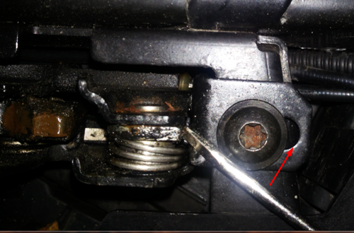

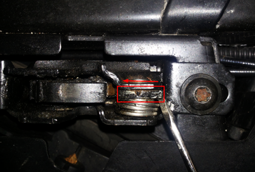

Wenn man an den Bügel rankommt um ihn abzusägen, dann müsste es doch auch möglich sein, den Verschlussmechanismus von aussen zu bedienen.
Man muss den kleinen Riegel auf der Achse mit der Feder in Pfeilrichtung drücken, dann springt der Verschluss auf, siehe Fotos. Ich habe einen Schraubendreher in den Spalt hinter dem Riegel gesteckt und diesen aufgehebelt. Das ist der gleiche Riegel, der vom Bowdenzug betätigt wird.
Ich hatte allerdings noch keinen gerissenen/ausgehängten Bowdenzug und musste durch den Spalt arbeiten.
Bei mir war das Fett bei Kälte so verharzt/zäh, dass der Riegel nicht mehr eingerastet ist und ich deshalb die Fehlermeldung wegen offener Motorhaube bekam. Darum habe ich mich mit dem Mechanismus des Verschlusses beschäftigt.
