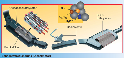

Moderne Autos, wie auch der Oct 3 werden aber keine Regenerationsfahrten mehr benötigen und der Alhambra (keine 3 Monate alt) hat ja nicht umsonst einen Additiv-Tank hinten drin. Soweit ich es technisch richtig begriffen habe wird das Additiv je nach Meßwerten in den Kat-Eingespritz und sorgt für die Verbrennung (bin hier Laie).
Das ist leider falsch. Wie so oft werden die Funktionen von Eolys und Adblue in einen Topf geworfen. Im Alhambra wird Adblue am sog. SCR-Kat eingesetzt. Dies senkt den NOx Ausstoß ungemein. Hat aber mit dem Partikelfilter absolut nichts zu tun.
Regenerationsfahrten sind je nach Fahrprofil und Partikelfiltersystem immer noch notwendig, denn anders kann die erforderliche Abgastemperatur nicht erreicht werden.
