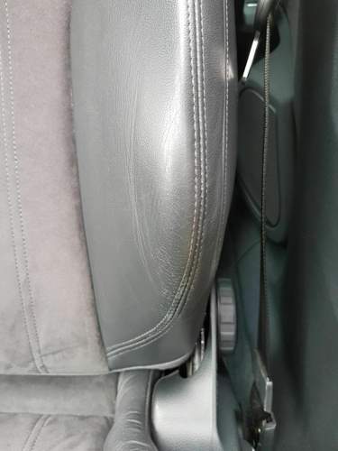

Hallo Zusammen,
wollte mal eure Meinung dazu hören.
Mir ist heute beim Fahrersitz aufgefallen das sich das Leder ablöst !!??!
Dachte erst es seinen Flecken, nach genauen hinschauen kann man deutlich sehen das sich die Oberfläche des Glattleders ablöst.
Meiner ist EZ 09/2016 und hat 33000 KM drauf. Dürfte eigentlich bei den KM nicht sein.
Schaut euch mal das Bild an - bin echt geschockt.
Meinem Service Berater habe ich gerade eine Mail mit Bildern geschickt. Mal sehn was Audi dazu sagt.

bei mir was das dieses Jahr auch das sich das Leder ablöste, habe aber nach 4 Tagen Bearbeitung und Recherche durchs Autohaus nen neuen Sitzbezug bekommen.
Hatten auch den Verdacht auf mechanische Einwirkung, war es aber nicht gewesen sagten Sie mir. Aber an was es lag wurde mir nicht verraten.
Gruß Mirggo
@Audius Sachsen schrieb am 19. August 2018 um 19:24:15 Uhr:
Gruß Mirggo
Dann hoffe ich aber sehr schwer für Dich, dass das gleiche Problem nicht wieder auftritt.
Also ich bekomme meine Sitzbezüge auf Garantie ersetzt.

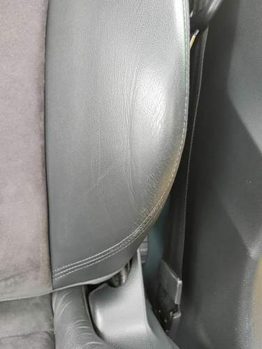

bei mir sieht es so aus
Fahrersitz-a
Fahrersitz-b
in meinem Fall in der ersten Nachfrage bei Audi und Rücksprache mit Ingolstadt will Audi mir den Bezug nicht Tauschen. Nach deren Meinung sind es normale Gebrauchsspuren. Jetzt habe ich nochmal eine schöne Email an die Kundenbetreuung geschrieben und gestern bekam ich Anruf aus Ingolstadt, dass es evtl. doch getauscht wird. Ob 100% oder nur zum Teil werde ich erst nächste Woche erfahren.
Das sieht bei Dir aber auch ganz schön "fies" aus...hast Du denn die Sitze irgendwann mal mit Lederpflege behandelt? Für eine "normale Abnutzung" würde ich das nach 8-10 Jahren und mehr als 150tsd. KM betrachten...aber nicht nach 2? Jahren!

das Problem ist ja nur die linke Wange wo man einsteigt. Die andere Seite sowie Beifahrersitz sehen fast wie Neu aus.
Was ich nicht verstehe ich hatte das Auto bis gestern in der Werkstatt weil unter anderem habe ich erfahren dass die linke Wange innen drin leicht angebrochen war und die haben Sie auch auf Garantie getauscht. Also war der Sitz runter und anstatt auch das Polster sofort zutauschen.......Mittwoch war der Sitz auseinander gebaut und am Donnerstag bekam ich noch Anruf aus Ingolstadt, dass evtl. Polster mit getauscht werden können wenn der Sitzt eh schon runter ist.
In meinem fast 4 Jahre alten A3 mit denselben Alcantara/Ledersitzen (schwarz) ist von solchen Abnutzungsspuren nichts zu sehen. Das Leder fühlt sich auch etwas dicker und robuster an als im A4. Lederpflege hat der auch noch nicht gesehen...
Wenn man sich dass Leder im a4 anschaut merkt man wirklich den Unterschied zu den anderen Modellen. Dir Lederschicht ist so dünn da wundert es mich nicht dass es bei mir komplett schon abblättert.
Das ist die Beschichtung des Leders, was da abblättert. Was man dann unten drunter sieht, ist das eigentliche Leder. Ist leider heute normal, dass alle Leder mehr oder weniger beschichtet und geprägt sind. Wenn man das nicht möchte, muss man die teuren Optionsleder (Audi exclusive) bestellen. Die sind wirklich schön bei Audi.
Diese Beschichtungen waren aber auch schon mal robuster...
Bei meinem alten A6 (Mod. 2004) war das Leder nach 100 tkm noch top im Schuss.
@R2_D2 schrieb am 24. August 2018 um 14:02:33 Uhr:
Da hast du leider recht!
Sitzbezüge wurden getauscht heute abgeholt 🙂
