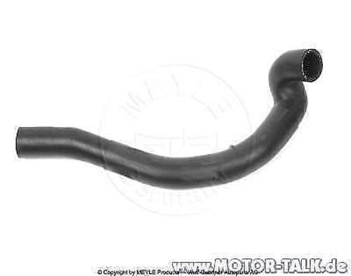

Nun weiß ich leider nicht ob der Kühler den kleinen Anschluss oben für den AGB hat. Wenn ja, wäre denn dieser Schlauch passend mit der TN: 191 121 101 AB?

Der Schlauch 191 121 101 AB ist für den Golf 16V mit Klima. Wenn Du einen bekommst, dann sag bescheid, wo es die gibt. Ich hab den (angeblich) einzigen und letzten von VW in Deutschland im Sommer von einem Händler schicken lassen, würde aber noch einen brauchen.
Ist halt die Frage, ob der Passat-Schlauch überhaupt passt, denn der Golf-Schlauch für den großen Kühler windet sich da ja so komisch um die Lima drumrum, da ist recht wenig Platz.
Richtig, der Passat Schlauch hat den kleinen für den AGB integriert.

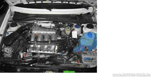

Klar sind die Motoren identisch, aber die Autos sind es nicht. Der Passat hat einen größeren Motorraum, von daher könnte (!) es sein, dass der 357er Schlauch evtl. nicht passt. Der 191er Schlauch geht quasi oberhalb zwischen Kühler und Lima vorbei, dann nach unten und macht eine Kurve um wieder von hinten auf den Kühlerstutzen zu kommen. Beim 357er Schlauch sieht es ja eher so aus, als würde der diagonal einfach Kühler und Kopf verbinden und da könnte es evtl. zu Platzproblemen zwischen Kühler und Lima kommen.
MEYLE hat den 191 121 101 AB im Katalog, allerdings meinte mein Teilehändler Kühlerschläuche gäbe es nur beim Vertragshändler. Fand ich zwar komisch, hab mich aber nicht mehr weiter dahintergeklemmt, denn einen hatte ich ja und den zweiten brauchte ich bisher noch nicht.

Motorraum-9a-klima
Kuehlerschlauch-191-121-101-ab

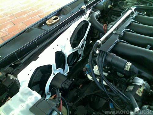

Wollte eigentlich einen Doppellüfter haben, kannst du mir sagen ob der hier passen würde?

Aber aufpassen, beim 35i gibt es zwei verschiedene Kühlerhöhen, dabei ist auch das Lüfterblech anders. Ich denke, im 2er wird nur das Blech vom niedrigeren 35i-Kühler passen. Soweit sich das auf dem schlechten Foto beurteilen lässt, könnte das aber das niedrigere Blech sein.
Ich hab bisher nur einen Lüfter vom TD mit AHK, das ist zwar kein Doppellüfter, aber der ist im Durchmesser größer als normale 2er-Lüfter und hat 350W/250W, da geht schon ein richter Orkan ab, wenn die Klima im Sommer die zweite Lüfterstufe aktiviert... 😉

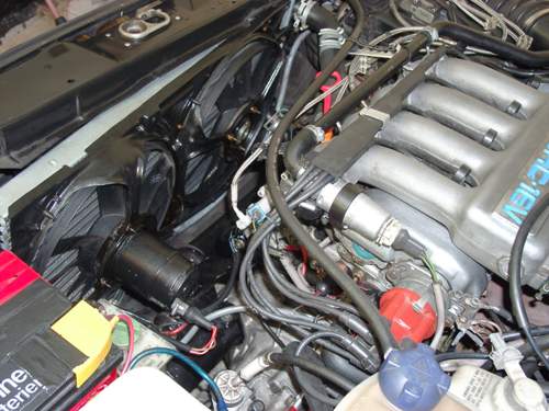

Ansonsten dürfte der gezeigte alte Doppellüfter passen. Hab selber sowas noch da...
Der hier passt also?
Ich habe grade gelesen der Doppellüfter ausm Corrado VR soll auch sehr gut passen.

Ja, ist aber ein ganz altes Schätzchen mit dem vierflügligen Propeller. Such dir lieber was aus nem 96-98 Toledo 1L 1.8/2.0 mit Klima. Die sind nicht selten.

Der passt nicht weil mit den zweiten Lüfter bekommst du Platzprobleme bei der Lichtmaschine. Habe ein anderen drin, hab nur leider ken Bild jetzt. Aber den du von Ebay kaufen willst passt nicht, wollte zu Anfang den gleichen reinbauen, passte aber nicht.

Kann ich mir ehrlich gesagt nur schlecht vorstellen, weil ja doch recht viel Platz ist zur LiMa hin.
Ich werde jetzt diesen hier nehmen klick .
Der sieht identisch aus wie der auf dem Bild im Anhang, nur nen anderer Anschluss und nich ganz so gut 🙂

Ich glaub das ist der größere vom 35i.
Weisst Du, ob der auf dem Bild im Anhang Plug'nPlay gepasst hat?
Wenn ich jetzt den alten Thread finden würde, könnte ich dir das sagen.
Ich bin mir aber fast sicher dass der so gepasst hat.
Platzmäßig siehts gut aus, und von der Größe her dürfte es auch eigentlich keine Schwierigkeiten geben.
Ich denke ich werds einfach ausprobieren und wenns nicht passt wirds halt solange bearbeitet bis es passt 🙂

Der passt sehr gut. Ich habe davon die drei Stufen Variante verbaut.
