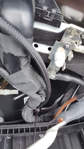

Heute hab ich's bei angenehmen Temperaturen gewagt... Batterie raus, da kommt man dann gut zu dem gummipropfen, wo der ganze Kabelaum in den Innenraum führt. Hier war noch ein 2ter frei, diesen hab ich fürs stromkabel genutzt. Voller Freude dachte ich, dass das schlimmste vorbei wäre, bis ich angefangen habe das Kabel durch die seitenverkleidungen zu führen. Kabel dazwischenzufummeln ist da nicht, das ganze Zeug sitzt verdammt eng. Lange Rede kurzer Sinn:
Stromkabel ist hinten, linke Verkleidung der B-säule unten kaputt (als hätte man die klipse zusätzlich verklebt gehabt), ich habe genug für heute...
Falls jemand die Teilenummer dieser linken b-säulen Seitenverkleidung hat, darf gerne diese hier mitteilen 🙂
Die Fotos des "Erfolgs"

Ich hab's endlich drin, läuft und macht sich gut. Muss ihn noch bisschen einstellen, weil sich das klangbild doch ein wenig ändert, wenn der doppelte ladeboden zu ist.
Einbau ist ohne Plan die Hölle. Wer das selbst machen möchte, am besten warme Temperaturen abwarten damit man die plastikleisten beim abmachen nicht beschädigt. Alternativ lässt sich flexibler Draht reinfedeln und das Kabel damit durchziehen.
