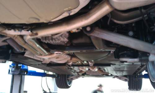

Moin, mir fiel jetzt schon öfters eine V-förmige Konstruktion aus Bandstahl am Heck des A5 auf, ausgehend vom Kofferraumboden zu den Achsen. Kennt jemand von euch den Sinn dieser Einrichtung? Mir erschließt er sich nicht..😕

Meint ihr die beiden Streben auf dem Bild (A5 SB FL, mit AHK)? Ich frage mich auch schon eine Weile, wozu die eigentlich gedacht sind. Sie kamen mir anfangs auch etwas improvisiert vor.
Unterboden-srgb
Moin, genau die beiden Streben meinte ich..😕
das Teil nennt sich Strebenkreuz vom Aggregateträger und gibt es nur im Cabrio
kostet ca. 75 ´€
die Diagonalstreben gibt es im Cabrio und Sportback !
