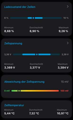

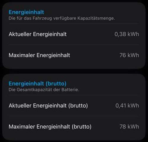

Ich habe mir nochmal ein paar Gedanken über meine gestrigen Ergebnisse in Kombination mit den bereits vorliegenden Informationen gemacht. Bei meinem Test auf 0% hatte ich ja noch 0,4kWh Energieinhalt in der Batterie, bei angezeigten 76kWh Netto und 78kWh Brutto. Wir wissen aber ja, dass im Datenblatt entsprechend 84kWh Brutto und ~81kWh Netto stehen, da bleiben also 3kWh echter Puffer. Meine Zellen selbst haben bei 1% noch eine Restkapazität von ca. 9% angezeigt.
Wir wissen außerdem, dass der i4 noch ca. 20-30km fährt, wenn er bei 0km Reichweite angekommen ist, was einem Energiebedarf von 4-6kWh entspricht.
Daraus würde ich folgende Aufteilung schließen:
0-1kWh -> unterer technischer Puffer, der nur vom BMS verwendet werden darf
1-6kWh -> unterer nutzbarer Puffer, der mit reduzierter Leistung noch verwendet werden kann
6-82kWh -> nutzbarer Batteriebereich
82-84kWh -> oberer technischer Puffer, der nur vom BMS verwendet werden darf.
Das würde dann auch zu den bisherigen Ladeergebnissen passen, wo deutlich unter 80kWh für eine Vollladung geladen wurden, nämlich in dem Fall sogar nur 76, wenn man gar nicht in den Puffer reinkommt. Und da sind wir wieder beim Thema dieses Threads, ich hab ja gerundet und ohne Runden würde man wohl ziemlich genau bei den 76,6kWh rauskommen, um die es hier ja auch geht.
D.h. in meinen Augen berechnet BMW den Puffer unter 0 definitiv in die Kapazität mit ein, und die 80,7 nutzbare Kapazität bedeuten eben dann auch, dass man dafür in diesen Puffer rein muss.

wo hast du denn die Screenshots her? Gib'ts das in einem Menu im Auto?
Nein, die sind aus einer App, die momentan noch im offenen Testbetrieb läuft, es kann auch sein, dass die Werte falsch sind. Klingt aber plausibel für mich.
Die App heißt BimmerFlow und ist von den Machern von BimmerCode. Bei Google findest du einen Link zur Testversion. Funktioniert tatsächlich sogar während der Fahrt und das auch sehr stabil, was ich richtig gut finde. Auf jeden Fall meiner Langstrecken-Companion, um das Auto besser zu verstehen 😉
