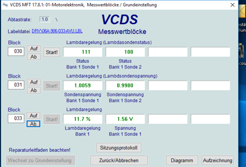

anbei noch die Messwerte der LAmbdasonden der Blöcke 30, 31, 32
Funktionieren wohl, obwohl sonde 1 immer über den 10% liegt.
Ist das dann ein Ausschluss der Sonden?

Die STFT bildet dir Grundlage des sog. Lernwertes, des LTFT.
Man kann die beiden Werte addieren (für den jeweiligen Lastzustand) und sieht dann die Nachregelung, und im Umkehrschluß ergibt sich das Schaden/Fehlerbild.
Wenn im warmen LL der STFT bei +11 ist und später gegen null geht, ist der Wert in den LTFT als Lernwert übergegangen. Dann wird generell schon das Gemisch angepasst, und die Sonde passt über den STFT nur noch (im Idealfall) um null an.
Interessant wäre, was sich in Summe, also LTFT und STFT ergibt. Wenn STFT zwar schöne + 11% zeigt, aber der jeweilige LTFT bei +10 bleibt, ist nichts schöner geworden.
Der Rechner glaubt aus irgendeinem Grund, daß Dein Brennraum 11% weniger Füllung hat als er tatsächlich hat, spritzt weniger ein und bekommt über Sonde : Kommando zurück, tu mehr Sprit.
Kann LMM sein, unterdruckschlauch zum BKV oder eine verstopfte Düse.
Die Lambda scheint ja zu regeln. Hat halt sporadische aussetzer, schätzungsweise durch ein kabel.
Lösch die fehler, damit resettest du auch die fuel trims( lernwerte Lambda sonde).
Fahr ne runde ca. 10 km und schau welcher dein steht.
Lösch danach noch einmal und zieh die Lambda ab und vergleich die fuel trim werte.
So findest du heraus ob es die Lambda ist.
