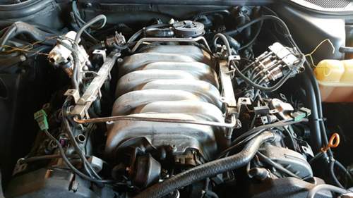

Moinsen zusammen,
seit gestern läuft mein A8 nicht mehr.
Nach Arbeitsschluss ab in die Tiefgarage zum Auto, gestartet. Er ruckelt sich, fängt sich nicht. Ok, erstmal raus. Auf den ersten Meter dann die blinkende MKL, dann ein Fahne im Rückspiegel. Nach ca. 100m erstmal angehalten. Hat das nach Sprit gerochen. Gedenkminute(n), nochmal gestartet. Das Gleiche, mindestens 1 Zylinder fehlt. Mit zunehmender Erwärmung wird die Fahne aus dem Auspuff immer größer, Sprit ohne Ende. Da kein Stellplatz in der Nähe wieder ab in die Tiefgarage.
Von zuhause VCDS geholt: 16685 - Zylinder 1 P0301 - 35-00 Verbrennungsaussetzer erkannt.
Hab dann mal Busfahrermatze angefunkt (sofort erreicht) und wir haben adhoc mal Ferndiagnose gemacht: Es hat wohl ein oder mehrere Ventile zerrissen (nasse Kerze), evtl. Zylinderkopf, wenn nicht schlimmer. Auf Verdacht nochmal eine andere Spule und eine andere Kerze reingeschraubt, keine Änderung.
Leider bin zu weiteren Nachforschungen noch nicht gekommen. Busfahrermatzes Rat war es, evtl. nochmal eine Kompressionsmessung hinzubekommen und mal zu versuchen die Plastikabdeckungen der Nockenwellenräder abzubekommen, um zu schauen wie die NW-Räder stehen. Evtl. komme ich morgen dazu.
Mich hat jetzt zum ersten Mal so ein Defekt getroffen und bin nun dabei die Möglichkeiten zu erfassen.
Selber werde ich den nicht wieder hinbekommen, ist einfach ein Zeit- und Platzproblem und keine Bühne. Bin am überlegen, ob ich nicht gleich den ganzen Motor tausche(n) lasse).
Hierzu habe ich auch schon ordnungsgemäß auf dem Marktplatz eine Suchanzeige geschaltet in der steht das ich einen AUW-Motor suche, evtl. incl. Ein-/Um-Ausbau ;-)
ja,... da steh ich nun vor meinem Häufchen Elend und bin erstmal platt. Zu der Schadensproblematik kommt der Umstand hinzu, dass ich mir jetzt erstmal schnellsten einen fahrbaren Untersatz organisieren/kaufen muss, da ich beruflich auf das Auto angewiesen bin.
Jeder Rat, jeder Tipp ist willkommen...
Gruss caddy2e

Lasst uns mal die Fakten zusammentragen:
-Zündfunke ist da
-Kompression ist da
-ESV Zyl. 1 ist defekt
-Kolben zeigt keine Beschädigung
-Kerze von Zyl.1 nass, Sprit
Todo heute: Ich werde versuchen, den Bock mit dem ADAC nach Hause zu bekommen. Und werde ein neues ESV bestellen.
Todo folgend: Demontage der Gas Rails, Demontage Benzin Rail, Ersatz ESV, Zusammenbau und Test.
Gruss caddy2e

Leider kann man hier kein Video einstellen, habe eins davon gemacht.
Das ESV von Zyl. 1 tropfte sogar noch im ausgebauten Zustand (Benzinleitung und damit Druck runter, Benzinrail hoch, noch in der Rail hängend!) mir in den Motorraum.
Die anderen 7 dicht und trocken.
Morgen kriege ich ein Ersatzteil.
Gruss caddy2e
Edit: probiert mal ob der Link funzt:
https://www.dropbox.com/.../AABr_DkmVRrhAjH_JlQdS0kpa?dl=0
Na, dann dürfte das Problem ja klar sein
Denke auch. Hoffe das morgen der Dicke wieder läuft. Jetzt stellen sich mir 2 neue Fragen:
Wieviel Sprit ist jetzt in meinem Öl? Hab mal am Peilstab gerochen, riecht mächtig nach Sprit.
Macht es Sinn darüber nachzudenken, alle ESV raus zu schmeißen?
Gruss caddy2e
Das Benzin wird aus dem Öl sehr schnell verdunsten, sobald es warm wird. Kein Problem, also. Die anderen ESV würde ich nur dann machen, wenn sie auch defekt sind.
