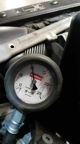

Kompression sollte betriebswarm schon ab 12,5 Bar betragen , ab 8 ,5 bar Motorschaden mechanischer defekt ,dann hast du Verbrennungsausetzer wegen fehlender Kompression , Motor verschlissen bei 10 Bar ...... was sagen die anderen Zylinder druck mäßig 13-15 Bar ???? Gassteuergerät kann auch nee macke haben ... das mal auslesen ! wichtig ! Viel Erfolg :-)
schicke dir zu den 93 Tkm Motor noch einen link ,
Kompression Sollwerte AUW-Motor lt. Werkstattliteratur:
Neu: 10 - 13 bar
Verschleissgrenze: 7 bar
maximal zulässiger Unterschied zwischen zwei Zylindern: 3 bar
Mit 10 bar muss der einwandfrei laufen. Die letzten vier, die ich gemessen habe (zwei AUW, ein AQH und ein AVP), hatten fast durchgängig unter 10 bar und schnurren wie ein Kätzchen...
Tausch mal die ESV gegeneinander und schau, ob der Fehler mitwandert. Wenn nicht, dann ist Matzes Idee mit den elektrischen Verbindungen der nächste logische Test in der Reihenfolge.
EDIT: Du könntest nach dem Abklemmen der Kraftstoffpumpe mal versuchen, den Druck im Rail abzulassen. Evtl. läuft er dann auf Gas. Wird Gas und Benzin gleichzeitig eingespritzt, läuft der entsprechende Zylinder zu fett und kann deswegen nicht zünden. Wär mal einen Versuch wert...
Nochmal EDIT: kannst Du das ESV über die Stellglieddiagnose ansteuern?
S8 ist richtig aber ein 3,7 und normaler 4,2 ist im normalen zustand bei ab 12,5 bar , mit 2 ordentlichen teuren Verschiedenen zur Gegenkontrolle gemessenen Geräten 1 x Digital und 1x Messdiagramm . 10 Bar ist unterer Durchschnitt !
ab 8,5 ist es so das er nicht mehr sauber verbrennt . habe gesprochen !
Micha ,, entweder ist dein Messgerät schrott oder es war einfach zu Billig :-)
deswegen sollte er mal die anderen Zylinder überprüfen, ob diese ,die selben werte abliefern . es gibt erheblichen Unterschied unter den Messgeräten bei den Ergebnissen !
AUW ist ein "normaler" 4,2er.
Messgerät ist ebenfalls von MotoMeter.
Wenn 10 bar "unterer Durchschnitt" sind, liegt er ja auch bei Deinem Massstab noch im grünen Bereich, sollte also problemlos laufen.
ja das Digitale von Motometer habe ich auch, das ist mein 3 Messgerät ,das rausgeflogen ist wegen scheiß werten ! Kannste in die Tonne kloppen , da hilft nur von Motometer das du mit Diagramm messen kannst , Digiatl ist absolut ungenau , habe wegen solch einer scheiß Fehlmessung schon mal 1 ganzen motor umsonst zerlegt .......
jetzt verarscht mich kein Messgerät mehr :-)
ich glaube alle Motor / Getriebekennbuchstaben im Kopf zu haben :-) und weiß dadurch auch ,um was für ein dicken incl. Baujahr es sich dann handelt , ich frage immer nach Kennbuchstaben ...

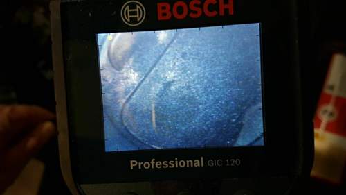

Zu meiner Kompressionsmessung:
Wir haben versucht, erstmal den Aufwand gering zu halten. Also nicht die Kerzen der anderen Zylinder rausgeschraubt, nicht die Benzinzufuhr unterbrochen, nicht warm. Einfach die Kerze aus Zylinder 1 raus, Schnüffel rein.
Das ist natürlich kein HighTech-Gerät, siehe Photo. Auch haben wir versucht, den Motor nicht unnötig weiter zu malträtieren. Als nach 4 Umdrehungen das Ding 10 angezeigt hat, hat mir das als Indikator erstmal gereicht. Wir haben auch mal mit dem Endoskop rein geschaut und keine Einschläge auf dem Kolben gesehen, siehe auch Photo.
