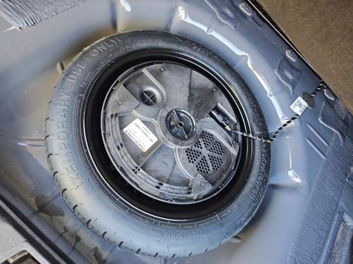

Servus. Ich bin am überlegen ein Notrad zu kaufen und in den Kofferraum zu legen, wie früher .
Kann mir jemand sagen, was das für eine Felgenlgrösse und am besten noch Reifengrösse?

Achtung: Wenn Du den Subwoofer hast und diesen ersetzen möchtest: Das Notrad ist schmaler als die Mulde.
Ich habe aus Melaninharsplatten einen Ring untergelegt und eine entsprechende Platte obenauf.
Damit ist der Kollerraum vollständig nutzbar.

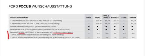

T 125 / 80 R16 benötigts du
Vielen Dank.. Ich habe in der reifendruckplakette am Auto gesehen, dass auch 125/90 R16 auch geht?

Ich habe den Subwoofer im Notrad drin.

Passt eigentlich ein normale stahlfelge mit reifen 205 55 16 in die Reserveradmulde rein?
Habe es noch nicht probiert, würde es evtl. am we probieren
Nein, leider nicht, der Reifen steht, wenn er in der Mulde liegt ca. 5 cm oben drüber raus, so dass der Boden des Kofferraumes nicht eben ist.
Auch bei Verwendung des Notrades brauchst eine Abdeckplatte, um den Kofferraum sinnvoll zu nutzen. Das Notrad ist nämlich zu schmal, paßt aber besser.
Über was für einen Wagen reden wir denn, Turnier oder Hatschback?
Sicher passt ein normales Rad, aber es steht halt nach oben über. Beim Hatchback nicht ganz so ein Problem, sichr muss man hier die Höhendifferenz drum herum ausgleichen. Beim Turnier ist es schon eherein Problem, weil dann kein ebener Boden zur Heckklappe mehr möglich ist.
Die Mulde ist einfach nicht tief genug, ganz einfach 😁

die noträder sind schwer zu bekommen und meist sau teuer (50 bis über 100 euro alleine der reifen). hab mir damals auch so ein ding nachträglich gekauft. hab gerade bei meinem facelift kombi geschaut. ein 145 oder 155er reifen würden noch in die reserveradmulde passen. ein breiterer reifen steht über. in 145 oder 155 gibt es aber nix in annehmbarer größe oder lastindex.
Ich habe einfach im Sommer eines der Winterräder und im Winter ein Sommerrad in der Reserveradmulde. Zum Höhenausgleich habe ich mir was aus Holz gezimmert. Oben noch eine Sperrholzplatte drauf und die 1000 Dinge, die sonst immer lose im Kofferraum lagen, konnte ich in den Räumen rund ums Rad unterbringen. Nachteil ist natürlich der dann kleinere Kofferraum, wenn man doch mal was sehr Großes transportieren muss. Dann heißt es: Alles mal schnell rauswerfen.

Natürlich funktioniert das Sony 10 LSP mit Subwoofer und Ersatzrad ist genauso bei mir verbaut ab Werk beim MK3 Turnier und es ist alles eben.
