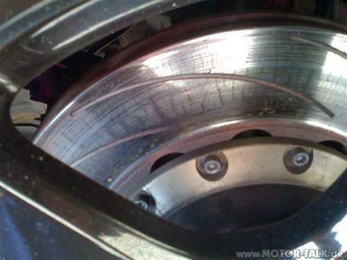

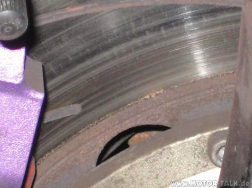

Nachtrag zum folgenden Beitrag und zu dem Bremsenzeug, das als K-Sport, xyz, D2, E-tech und manchmal mit Endless beschriftet ist:
http://www.honda-tech.com/showthread.php?t=2788192
http://data.motor-talk.de/.../...chment4b-pink-5319007727147690589.jpg
Img-0004-20-small
Img-1733
Übrigens habe ich meine Erfahrungswerte im Civinfo.com Forum über die K-Sport und Stoptech Bremsen auch niedergeschrieben.
Dort nimmt man mich und meine Erfahrung mit der K-Sport wohl nicht ernst und ist so dermaßen "überzeugt" von K-Sport und D2 Produkten, dass man diese sogar in rot umlackieren und mit einem originalen Brembologo zieren muss (siehe Anlagebilder)! 😁
Mich nimmt man in dieser Sache wohl nicht ernst genug, aber mir soll doch recht sein! 😉
Vielleicht hattest Du auch einfach nur Pech gehabt? 😕
Bsp.:
Habe sehr viel gute Meinungen über Tarox Bremsscheiben gelesen, mir welche gekauft und die teuren Dinger waren nach ´nem halben Jahr krum. Laufe jetzt aber auch nicht rum und schliesse von meiner statistisch nicht verwertbaren Stichprobengröße= 1 auf alle sich im Umlauf befindenen Scheiben.
PS: Die Scheiben wurden ersetzt!
