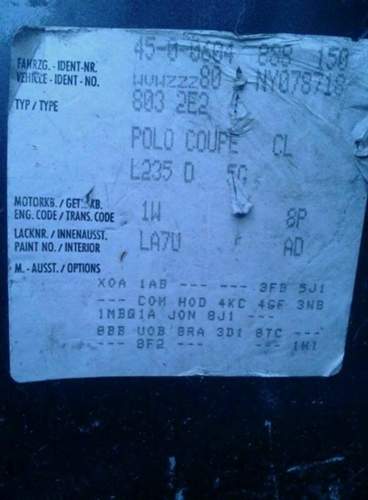

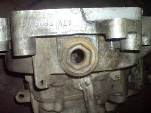

Verrat mir doch endlich mal welches Getriebe Du drin hast !!! Wenn Du den Aufkleber Serviceheft o. Kofferraum nicht mehr hast steht es direkt auf dem Getriebe auch !
(zieh Dir schon mal das Datenblatt runter)
MFG
P.S.
Jeder ist doch zum Monatsende hin knapp bei Kasse oder?
Sorry, ich vergaß . . . .
. . . ist ja
Februar
, da ist der 15. schon fast Monats
ENDE
Service039
Heckaufkleber
Gkb
Wieder was dazu gelernt 😁
Ich glaube unter Tuning versteht jeder etwas anderes...
Oh Mann immer so viel um die Ohren da vergisst man schonmal solche Dinge wie das Getriebe... Aber hab ein CEE 🙁

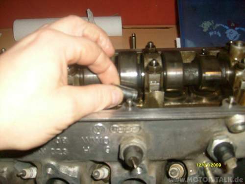

hat mal seine Methode beschrieben wie er ohne Gegenhalter Die Mutter löst:
Wennste den Ventildeckel aufgeschraubt hast, und die Nocke offenliegt ,kannste auch ne kleine Ratschennuss unter eine der Nocken legen....durch die Rundung der Nuss ( auf dem Bild ne lange 7er Nuss ) machste nichts kaputt und brichst auch nix aus....!! Dann am Nockenwellenrad die 24er an der Zentralschraube ansetzen, und so weit drehen bis sich die Nuss unter der Nocke festgeklemmt hat....dann kriegste die Zentralmutter mit etwas Kraftaufwand weg....!!
nicht
"die eleganteste"
Lösung, aber klappt 😁

Nicht schlecht die Lösung von Achim aber da hätte ich wieder ein wenig Angst um die Nocke Dass ich mir da eventuell einen Krater o.ä. Reinhaue
@Jdm_fre4k schrieb am 16. Februar 2015 um 08:33:17 Uhr:
Hab auch erst geschrien:"watt`n Pfusch" 😁
weil ich Werchzeuch hab
aber genau betrachtet geht das wirklich, da brauchste keene Angst zu haben.
