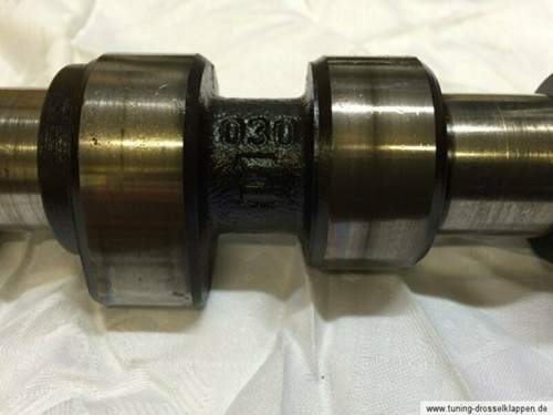

Ich melde mich mal wieder mit einem sehr seltsamen Problem.
Und zwar habe ich für meinen 1,0 Liter 45ps polo eine Nockenwelle von einem Polo 3f geholt und als ich sie einbauen wollte habe ich sie erstmal neben die noch eingebaute Original nockenwelle gehalten und es schien als wäre sie zu lang? Kann das sein? Die Nockenwellen müssten doch eigentlich 1 zu 1 passen???

Zeich doch ma her da, die Klimperstange ^^

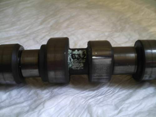

Wenn die NoWe so aussieht wie auf Bild 1,
und zw. dem 6. u. 7. Nocken (von links) "030 AF" (oder 030AE) steht ist die richtig und `ne 3F Nocke.
Bild 2 ist z.B. `ne "032"
MFG

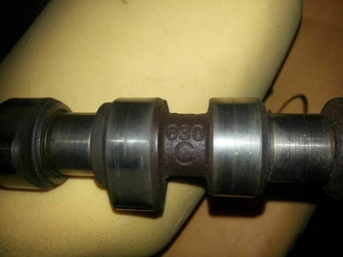

@Jdm_fre4k schrieb am 12. Februar 2015 um 20:46:14 Uhr:
Also es steht 030 drauf aber darunter 9c??? Woher ist die denn?
Wo hast`n die
"geholt"? 😕
hoffentlich nich `n harten Dollar bei ebay geblättert😠 😠 😠
mit der Welle ziehst Du keinen toten Fisch vom Teller 😁 😁 😁
Ich hab die auch schon zwischen den Fingern gehabt, kann Dir aber nicht genau sagen wo die her ist (evtl. vom "SC" Motor, gab`s in Dt. nicht), ist auf jeden Fall keine Welle für Vergasermotor (Pumpennocke fehlt). Welle hat nur 6,5 mm Hub, Öffnungswinkel vmtl. 196°
(3F hat 9,5 Hub / 219°)
Was hast Du überhaupt für`n Motor ? ? ? MKB ?
MFG

Ich guck mal ob ich die olle Welle noch habe (oder schon dem Schrotti geschenkt), hatte wie gesagt mal eine wo nur "030" drauf stand (das kleine "9c" hat nix zu sagen, der / die Buchstaben sind so groß wie das "030".
Wenn Du `n Meßschieber hast miß doch einfach den Grundkreis (quer zur Nocke) und dann Grundkreis bis Nockenspitze, wenn die Differenz 6,5 mm ist hab ich recht 😁
wenns 9,5 sind hast Du Glück 😁 😁 😁 und dann wäre die Welle absolut neu für mich (woran ich aber nicht glaube)
Was hast`n abgelatzt für das Ding ?
Der Verkäufer hat bestimmt nicht gesagt sein 3F lief damit wie Sau, denn mit 6,5 Hub liegt das bei der NZ - Welle (030 C ) und mit der hätte `n 3F so ca. 60 PS.
Ob der Typ Dich jetzt wissentlich übern Tisch gezogen hat steht in den Sternen, vllt. hat sich die auch einer der Vorbesitzer untern Nagel gerissen 😁
Geld würde ich in jedem Fall zurückfordern (ggf. paypal stornieren ! )
Miß das erstmal aus & melde Dich nochmal
