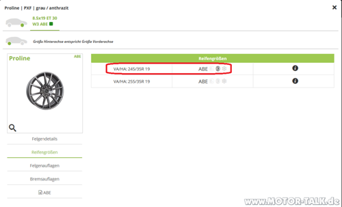

Proline-pxf
Mein Händler hat mir die Liste im Anhang ausgedruckt.
Danach keine Ketten mit 19 ".
A5 SB Bj. 12/17 3,0 TDI 286 PS
Wie gesagt, Modell abhängig.
255er, Schneeketten sind damit aber nicht möglich.
Nur in Verbindung mit 245/35 ginge es...
Ach, nee 🙄
Dann schaue doch mal, ob Du für 19' Schneeketten bekommst.. Viel Spass bei der Suche
Schneeketten basierend auf Ihrer Auswahl (Felgengröße: 19, Reifendimension: 245/35-)
Ist das wirklich schwer diese größe zu bekommen ??Dieser Hersteller bietet 7 verschiedene Versionen dazu an .
