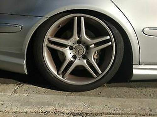

Mein 06er 320 cdi t sinkt manchmal hinten ab , mal nicht.
Nach 2 Wochen steht er noch oben , mal nach einem Wochenende ist er ganz abgesackt. Gibt's da eine Lösung?

Die Leitungen sind Nebensache. Der Balg hat ein elektrisches Magnetventil und eine Zuleitung (gleichzeitig auch Ableitung) für Druckluft. Wenn die Bälge aufgepumpt sind kannst du die Leitungen demontieren ohne das er abinkt. Also Leitung = nicht die Ursache.
Die Bälge werden innen an dem Punkt wo sie walgen porrös wie ein alter Fahrradschlauch. Je nach Temperatur und Position vom Balg lässt er dann Luft oder nicht.
Meine hab ich nach 12 Jahren ersetzt. Bilstein. Angefangen hat das aber sporadisch schon vor 3-4 Jahren mit dem absinken.

Unsere AIRmatic Luftfedern hinten waren auch beidseitig platt und beide Räder lagen im Radkasten auf nach 3 Tagen Standzeit. Das war 2015. Muss aber pauschal nichts heißen da hat chruetters recht.
Defekte Luftfedern
@chruetters schrieb am 27. Mai 2021 um 19:39:55 Uhr:
Das beide Bälge auf einmal kaputt gehen, kommt vor, aber sehr selten.
War bei mir so... im Abstand von 6 Monaten erst an der VA dann an der HA.
